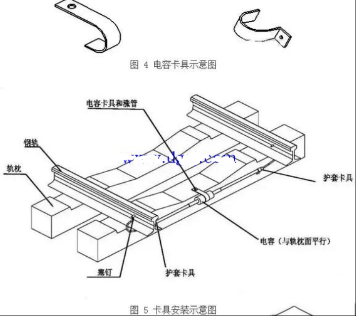

一、补偿电容在特制轨枕中的安装
将补偿电容置于特制轨枕。
补偿电容引接线从特制轨枕两端引线孔中引出。
将补偿电容两端引接线用钢轨卡具固定,用手捶将引接线塞钉打入塞钉孔中,手捶击打塞钉时用力要均匀,以免将塞钉打歪。塞钉大入钢轨后以塞钉头露出钢轨内侧1~4mm为宜。
使塞钉引线朝下并与水平面约成45°~60°夹角。
塞钉两端涂漆防护。
安装方式如图:
图 3 电容塞钉安装及固定方式
二、补偿电容在普通轨枕的安装方法
1、安装补偿电容卡具:将电容卡具用φ6mm胀管螺栓固定在轨枕侧面,并将补偿电容安装在卡具内。
2、安装补偿电容引接线卡具:
将轨枕卡具用φ6mm胀管螺栓固定在轨枕侧面,并将引接线两端安装在卡具内。
3、安装补偿电容引接线钢轨卡具:
用钢轨卡具将引接线两端在轨底上面走行部分固定。
电容引接线塞钉安装方法及防护,参照特制轨枕安装方法安装。
