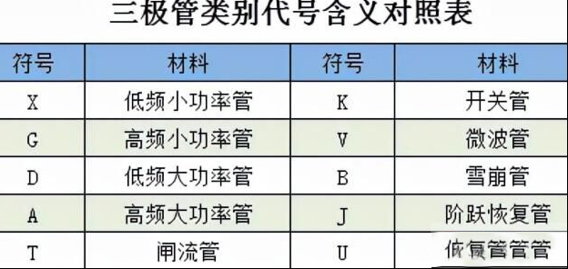

三极管类别代号含义对照表(第三位符号):
X:低频小功率管
G:高频小功率管
D:低频大功率管
A:高频大功率管
T:闸流管
K:开关管
V:微波管
B:雪崩管
J:阶跃恢复管
U:光敏管
