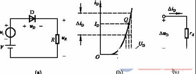

图2所示电路中,在直流电源V的作用下,对应于二极管电流ID和二极管两端电压UD的点称为静态工作点,如图(b)中所注,该点对应的直流电阻为
(1)
动态电阻是在一个固定的直流电压和电流(即静态工作点Q)的基础上、由交流信号ui引起特性曲线在Q点附近的一小段电压和电流的变化产生的。
如果该交流信号ui是低频,而且幅度很小(通常称低频小信号),则由此引起的电流变化量也很小,则这一小段特性曲线可以用通过Q点的切线来等效。
(a)电路(b)二极管伏安特性(c)二极管的动态电阻
图2:二极管的低频小信号等效
如图2所示的电路中,若在Q点的基础上外加微小的低频信号,二极管两端产生的电压变化量和电流变化量如图(b)中所标注,则此时的二极管可等效成一个动态电阻rd,如图(c)所示。根据二极管的电流方程可得
Q点附近        (2)
rd是用以Q点为切点的切线斜率的倒数。显然,而Q点在伏安特性上的位置不同,rd的数值将不同。根据二极管的电流方程
可得:
因此
   (3)
ID为静态电流,常温下UT=26mV。从式(3)可知,静态电流ID越大,rd将越小。设UD=0.7V时,ID=2mA。由此可得直流电阻RD=350 而按式(3)可得动态电阻(交流电阻)
 ,二者相差甚远,切不可混淆。
