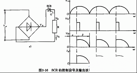

(1)单向晶闸管SCR
1)控制角α
指从零电压到被触发导通的瞬间的这段时间所对应的电度角。
2)导通角β
指从被触发导通的瞬间开始到电压为零这段时间所对应的电度角。
SCR导通之后的输出电压可以用式:

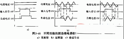

4、固态继电器(SSR)
固态继电器是一种无触点功率型通断电子开关,又名固态开关。
当在控制端输入触发信号后,主回路呈导通状态;无控制信号时主回路呈阻断状态。控制回路与主回路间采取了电隔离及信号耦合技术。
在使用时,应考虑其应用特性如下:
1)根据产品功能不同,固态继电器输出电路可接交流或直流,对交流负载的控制有过零与不过零控制功能。
2)由于固态继电器是一种电子开关,故有一定的通态压降和断态漏电流。
3)负载短路易损坏SSR,应特别注意避免。
国产SSR的驱动电流一般为0.5—20mA,最小工作电压3V,故可直接由TTL器件驱动。
