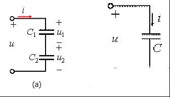

1、电容的串联
图1(a)所示为两个电容串联,对于每一个电容,具有相同的电流,电流电压关系满足,
图1 电容并联
故两个电容串联,等效电容为:
等效电路如图1(b)所示。电容串联时每个电容上的电压满足

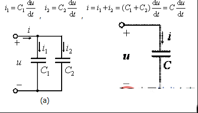

2、电容的并联
图2(a)所示为两个电容并联,对于每一个电容,具有相同的电压,电流电压关系满足,
图2 电容的并联
故两个电容并联,等效电容为
等效电路如图2(b)所示。电容并联时每个电容上的电流满足

电容串联,容量减少(串联后总容量的计算,参照电阻的并联方法),耐压增加。电容并联,容量增加(各容量相加),耐压以最小的计。
串联电容:串联个数越多,电容量越小,但耐压增大,其容量关系:1/C=1/C1+1/C2+1/C3并联电容:并联个数越多,电容量越大,但耐压不变,其容量关系:C=C1+C2+C3。
