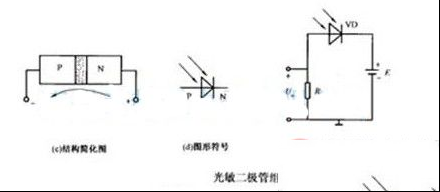

二、光敏二极管的工作原理
光敏二极管在设计和制作时尽量使PN结的面积相对较大,以便接收入射光。光敏二极管是在反向电压作用下工作的,没有光照时,反向电流极其微弱,叫暗电流;有光照时,反向电流迅速增大到 几十微安,称为光电流。光的强度越大,反向电流也越大。光的变化引起光电二极管电流变化,这就可以把光信号转换成电信号,成为光电传感器件。
当光照通过天窗或玻璃凸镜人射在PN结上时,(电工天下 www.dgjs123.com)由于吸收光能址则使PN结附近逸出大量自由电子,相应地也产生相同数量空穴,随着自由电子一空穴对的不断增加,光电流也不断增加。其光电流量值与照度成正比。
光敏二极管的PN结设置于透明管壳的内部墓座上,可以通过透明天窗或玻璃凸镜接受光照,它在电路中采用反向偏置接法。
光敏二极管组图
