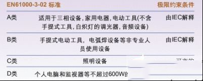

出于保护共用电网电能质量,保障电网和用户设备的正常进行的目的,IEC提出了谐波电流限值标准。
IEC 61000-3-2 2018 电磁兼容性(EMC)-第3-2部分:限值 - 谐波电流发射限值(设备输入电流≤16A/相)将设备分为A、B、C 和 D四类。
