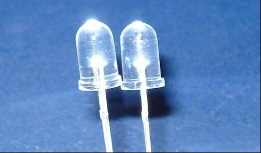

1、焊接时LED发光二极管不能通电。
2、使用烙铁焊接时:烙铁最大功率30W ,烙铁尖最高温:280℃ ,预热最长时间60秒,焊接最长时间不得超过3秒;使用浸焊时,最高温度不得超过260度,最长时间不得超过5秒。
3、烙铁焊接位置:距胶体底面大于3mm以上 ;浸焊位置:距胶体底面大于3mm。
4、在焊接或加热时,温度回到正常以前,必须避免使LED受到任何的震动或对其施加外力。

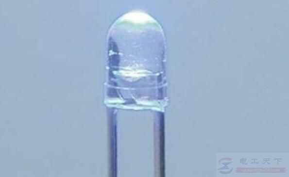

LED发光二极管防静电的注意事项
1、所有接触LED发光二极管的设备及仪器、作业台面均需加装地线,特别焊接的烙铁及锡炉必须接地良好。
2、操作人员一定要戴防静电手套,防静电手腕并保证良好接地,并且地线与市地线电位差不超过5V或者阻抗不超过25Ω。
在接触LED前进行消静电动作,电烙铁或浸焊设备一定要接地,同时应使用离子风扇消除静电。严禁徒手触摸LED的两只引线脚。因为LED的防静电为100V,而人在工作台上工作湿度为60%-90%时人体的静电会损坏发光二极管的结晶层。
如果LED结晶层有被静电损害,会显示一些不良特性,如漏电流增加、静态顺何电压降低或上升,在低电流测试不亮或发光不正常(偏暗),被静电损坏的LED工作一段时间后(如10小时)就会发光不正常、变暗或失效(不亮),严重时会立即失效。
3、防静电手腕必须每天进行测试,不合格的必须更换。LED照明灯制作方法与电路图说明
