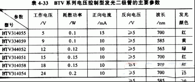

电压控制型发光二极管的发光颜色有红、黄、绿等,工作电压有5V、9V、12V、18V、19V、24V共6种规格。
表4-33:BTV系列电压控制型发光二极管的主要参数。发光二极管的结构图

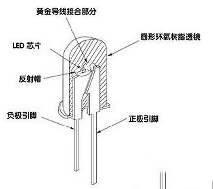

有关发光二极管的结构图,包括黄金导线接合部分,LED芯片,反射帽,正极引角与负极引角,非常清晰直观的二极管结构图,一起来了解下。发光二极管的七大优点
