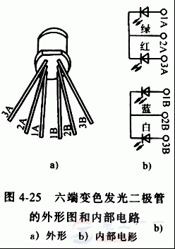

(2)变色发光二极管按引脚数量分为二端变色发光二极管、三端变色发光二极管、四端变色发光二极管和六端变色发光二极管。
图4-24:三端变色发光二极管的外形和电路图形符号
图4-25:六端变色发光二极管的外形和内部电路

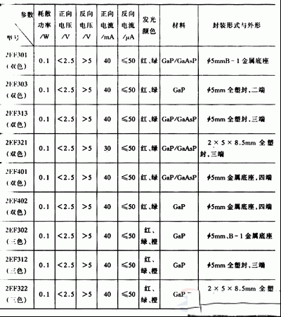

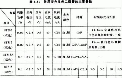

常见的双色发光二极管有2EF系列和TB系列,常见的三色发光二极管有2EF302、2EF312、2EF322等型号,见下表4-31。
