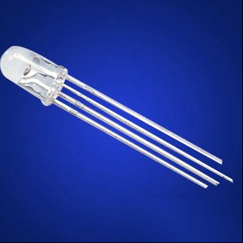

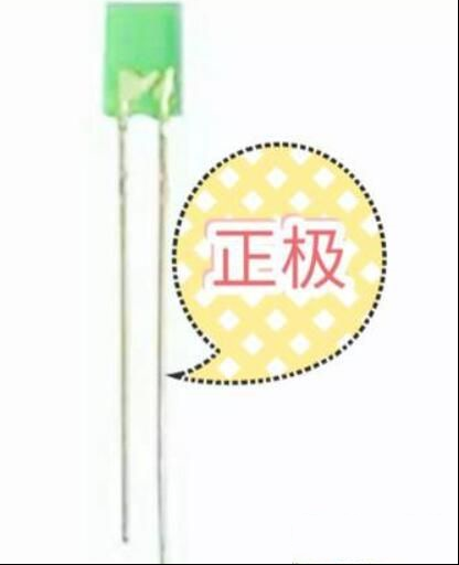

测试发光二极管的好坏,按照测试普通硅二极管正反向电阻的方法来进行测试,可以得到比较准确的测量结果。
万用表来帮忙" width="539" height="517" />
指针式万用表拨在R*100或R*1K档:
1、用黑表笔接发光二极管正极,红表笔接负极,测得正向电阻为20=40K;
2、用黑表笔接发光二极管负极,红表笔接正极,测得反向电阻大于500K以上。
3、用数字式万用表拨在二极管档,黑表笔接发光二极管正极,红表笔接负极,阻值为无穷大。
4、黑表笔接发光二极管负极,红表笔接正极,发光二极管会有微亮,表示正常。如何测量发光二极管,二极管工作电流的测量方法
