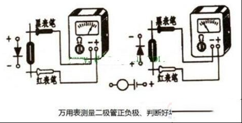

    有关发光二极管的检测方法,以红外发光二极管为例,介绍了万用表检测发光二极管好坏的方法,红外发光二极管所发射的红外光人眼看不到,在检测时需要借助万用表,一起来看下具体的检测方法。万用表检测红外发光二极管的方法
红外发光二极管的正向压降一般为1.3~2.5V,可以使用指针式万用表R×10k档测量红外发光管的正、反向电阻。
在正常状态时,正向电阻值约为15~40kΩ(此值越小越好),反向电阻一般大于500kΩ。
共分为三种情况:
1、测得正、反向电阻值均接近零,则说明该红外发光二极管内部已击穿损坏。
2、测得正、反向电阻值均为无穷大,则说明该二极管已开路损坏。
3、测得的反向电阻值远远小于500kΩ,则说明该二极管已漏电损坏。
红外发光二极管所发射的红外光人眼看不到。除使用上述方法判断PN结好坏,建议准备一只光敏器件(如2CR、2DR型硅光电池)作接收器,用万用表测光电池两端电压的变化情况,来判断红外发光二极管加上适当正向电流后是否发射红外光。

(2)将万用表置于R×1k挡,用来判别普通二极管正、负电极的方法进行检查,即交换红、黑表笔两次测量管子两引脚间的电阻值,正常时,所得阻值应为一大一小。以阻值较小的一次为准,红表笔所接的管脚为负极,黑表笔所接的管脚为正极。
