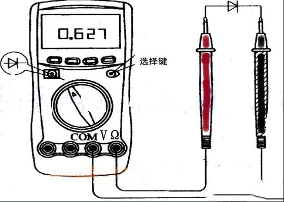

发光二极管的好坏怎么测量,在二极管两端加一个较低的电压就可以使发光二极管发光。对于普通的发光二极管,其工作电压大约为1.7-2.5V左右。
万用表有有二极管档位,该档位会输出一定范围的电压,大约为2.0-2.8V左右,可以用来检测普通发光二极管的好坏情况。
检测方法:
将万用表的档位拨至二极管档位,红色表笔插入VΩ插孔,黑色表笔插入COM插孔。将红色表笔接触发光二极管的正极,黑色表笔接触发光二极管的负极,如果发光二极管被点亮,则发光二极管就是好的。测量示意图如下图所示。
对于工作电压较大的发光二极管,使用万用表可能无法判断好坏,这种情况下需要更高一点的电压,比如3V的纽扣电池、9V的蓄电池,甚至可调的稳压电源等。
将电池的正极引出接到发光二极管的正极,负极引出接到发光二极管的负极,如果发光二极管被点亮则是正常的。
注意,串联一个阻值不太大的电阻,可以防目电流过大烧坏发光二极管。一般发光二极管的电压是多少

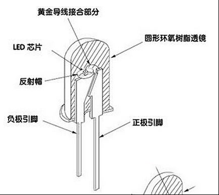

有关发光二极管的结构图,包括黄金导线接合部分,LED芯片,反射帽,正极引角与负极引角,非常清晰直观的二极管结构图,一起来了解下。发光二极管怎么判断正负极
