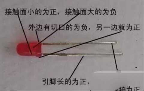

用万用表测LED灯珠不亮,常见原因是表笔和二极管的正负极接反了。
如果是指针式万用表,黑表笔接二极管正极、红表笔接二极管负极;如果是数字式的万用表,红表笔接二极管正极、黑表笔接二极管负极。
