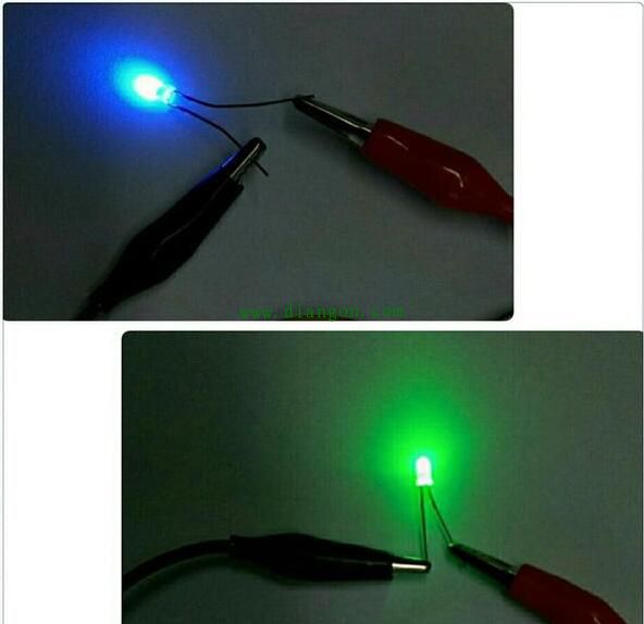

    有关发光二极管的知识,介绍了测量发光二极管的方法,以及用一节旧的手机锂电池或9V叠层电池,来制作一个简单的发光二极管测量装置的教程,有需要的朋友参考下。发光二极管的测量方法
用万用表10k档进行测量,正向微亮,反向不通,则表示发光二极管是正常的。有的反向有一定阻值,则表示有漏电,在某些电控制电路会引发故障。
小功率的红色和绿色发光二极管,工作电压一般在1.6~2.4V,工作电流一般不大于20mA,用数字万用表的二极管档测量是否发光,可以判断出发光二极管的好坏。
白色和蓝色发光二极管,其工作电压在3~3.3V左右,而数字万用表二极管档的测试电压一般不大于3V,测试电流只有1mA左右,因此用来测量白色和蓝色发光二极管,则有可能无法使其点亮(即使点亮,亮度也很弱)。
在这种情况下,可以用一节旧的手机锂电池或9V叠层电池(用万用表换下来的旧电池)制作一个简单的发光二极管测量装置,见下图:
在制作时,在两根导线的一端分别焊上红黑两个鳄鱼夹,然后将红色鳄鱼夹的导线剪断串入一个数十至数百Ω的电阻(具体阻值视电池电压而定,上图中为9V电池,串入的电阻为330Ω),并套上热缩管,再将焊好红黑鳄鱼夹的两根导线的另一端分别与电池的正负极焊接在一起。
以上制成的发光二极管的测量装置,可以测量各种颜色的发光二极管的好坏。上图为测量蓝色和绿色发光二极管。
