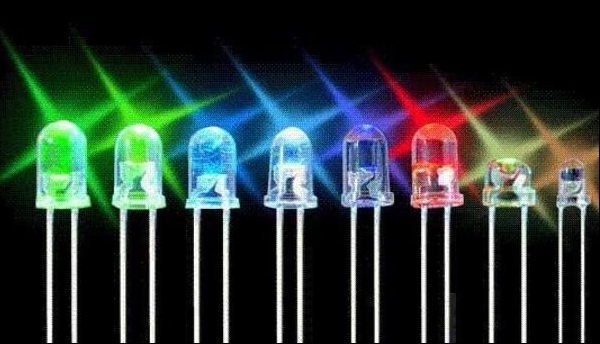

    有关发光二极管的使用问题,在前面介绍的判断发光二极管正负极的方法中,大家已了解到怎么来区分发光二极管的正负极,现在有一个问题是发光二极管正负极接反会怎么样,会有什么不好的后果,一起来看下。发光二极管正负极接反
二极管有固定的正负极,必须正接正负接负才可以。
二极管接反时,二极管就不会工作,传送电流,发光二极管则不会工作。
提示:当做二极管的电学实验时,若只串联一个二极管,则只使用一节干电池,以免烧坏二极管。
发光二极管正负极接反不能发光
二极管具有单向导通性,接反了就成了截止状态,就不能发光了。
发光二极管要正向导通才能发光,正负极接反就是加了反向电压,不能导通。
当反向电压超过它允许的最大反向电压(多在5、6V)而电流又没有限制时,发光二极管就会击穿损坏。
