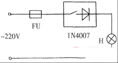

    一、二极管延长白炽灯使用寿命的电路图
在电路中串联一只整流二极管(了解二极管整流电路),使流过灯泡的电流为交流电的半个周期电流,也能达到延长灯泡寿命的目的,但是白炽灯泡的亮度会相应的降低。
二极管延长白炽灯寿命应用电路
此电路适用于楼梯、走廊、厕所等对照明亮度要求不高的场所。二极管耐压应大于400V,额定电路为1A(如1N400F)。

三、整流二极管延长白炽灯寿命
在楼道、厕所等公共照明的地方由于白炽灯工作的时间长,因此寿命就比较短。要经常更换灯泡,确实是一种很麻烦的事。为了延长白炽灯的寿命,可按图所示,在电源开关中串进一只整流二极管,整流二极管耐压应大于400V,电流在1A左右即可(如1N4007二极管即可)。
工作原理是:220V交流电经过二极管半波整流后加在灯泡上的电压就会降低约一半,从而达到延长白炽灯寿命的目的,但白炽灯的亮度会下降。如果仍想保持原来白炽灯正常供电时的亮度,可改换瓦数大的白炽灯泡。
