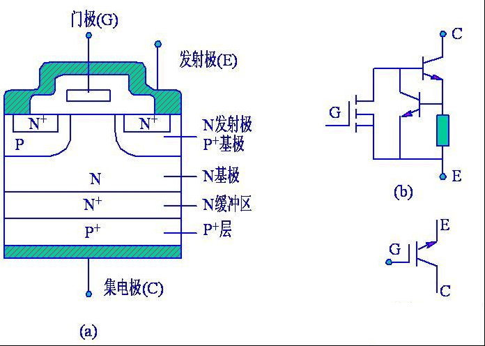

1,绝缘栅极双极型晶体管(IGBT)
IGBT(InsulatedGateBipolarTransistor)是在GTR和MOSFET之间取其长、避其短而出现的新器件,它实际上是用MOSFET驱动双极型晶体管的,兼有MOSFET的高输入阻抗和GTR的低导通压降两方面的优点。
GTR饱和压降低,载流密度大,但驱动电流较大;MOSFET驱动功率很小,开关速度快,但导通压降大,载流密度小。
IGBT综合了以上两种器件的优点,驱动功率小而饱和压降低。
IGBT是多元集成结构,每个IGBT元的结构如图2(a)所示,图2(b)是IGBT的等效电路,它由一个MOSFET和一个PNP晶体管构成,给栅极施加正偏信号后,MOSFET导通,从而给PNP晶体管提供了基极电流使其导通。给栅极施加反偏信号后,MOSFET关断,使PNP晶体管基极电流为零而截止。
图2(c)是IGBT的电气符号。
IGBT的开关速度低于MOSFET,但明显高于GTR。IGBT在关断时不需要负栅压来减少关断时间,但关断时间随栅极和发射极并联电阻的增加而增加。
IGBT的开启电压约3~4V,和MOSFET相当。IGBT导通时的饱和压降比MOSFET低而和GTR接近,饱和压降随栅极电压的增加而降低。
图2 IGBT的简化等效电路图
(a)结构;(b)等效电路;(c)电气符号
