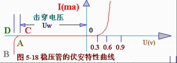

稳压管的稳压特性,可用图5一18所示伏安特性曲线很清楚地表示出来。
稳压管是利用反向击多区的稳压特性进行工作的,因此、稳压管在电路中要反向连接。稳压管的反向击穿电压称为稳定电压、不同类型稳压管的稳定电压也不一样,某一型号的稳压管的稳压值固定在口定范围。例如:2CW11的稳压值是3.2伏到4.5伏,其中某一只管子的稳压值可能是3.5伏,另一只管子则可能是4,2伏。
