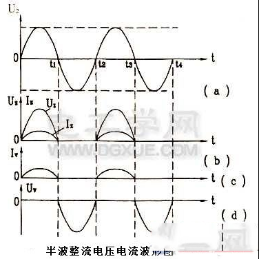

二极管单向半波整流电路如右图,图中B是整流变压器,它将电网交流电压u1变换为符合整流电路所需的电压u2。
变压器次级电压u2的波形图如下所示。在u2正半周(0~t1时间)内,变压器B的a端电位为正,b端电位为负,使二极管V承受正向电压而导通,此时负载上有电流通过。如果忽略二极管V很小的正向降压(硅管约为0.6~0.8伏、锗管约0.2~0.3伏),则负载Rz上得到的电压uz就等于u2(uz=u2)。
半波整流电路电压电流波形图
在u2负半周(t1~t2时间)内,变压器B的a端电位为负,b端电位为正,二极管V承受反向电压而截止(忽略极微小的反向漏电流),变压器次级回路中电流为零。
由于二极管的单向导电性,在一个周期中,仅在半个周期内有电压加在负载上,有电流通过负载,而下半周期中,负载上无电压又无电流,因此称这种电路为半波整流电路。
根据理论分析:负载电压Uz的平均值为:Uz=0.45U2
半波整流电路是最简单的二极管整流电路,由于整流效率低,电流波动大,可用于要求不高的场所。
