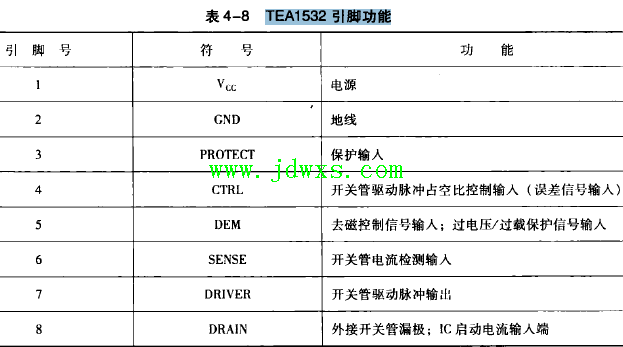

    TEA1532 介绍TEA1532 属于飞利浦公司研制的开关电源控制绿色芯片,所谓"绿色芯片"就是使用此IC 构成的开关电源电路在正常工作及待机状态时本身的功耗很低,而且电路的可靠性很高。TEA1532 主要使用了三项技术来实现"绿色芯片"功能:①采用高压直接启动方式,直接使用整流滤波电压作为IC 的启动电压,省去了常规开关电源电路中由电阻降压组成的启动电路,减小了启动电路的功耗。②采用零电流/峰谷电压开关管工作状态切换技术减小开关管的开关损耗,即只有当开关管电流降到零时,才控制开关管从ON 状态切换到OFF 状态;当开关管漏极谐振电压降低到最小值(谷值)时,才控制开关管从OFF 状态转换到ON 状态。③开关电源电路采用可变模式工作状态,可以进一步减小开关电源的损耗,提高开关电源的效率。当开关电源在大功率输出状态时,工作在准谐振模式;在中功率输出状态时,工作在固定频率工作模式;在小功率输出状态(待机状态)时,开关电掠工作在低频模式。
TEA1532 内设有完善的保护电路,其中包括去磁保护、过电流保护、过电压保护、欠电压保护、芯片过热保护及保护动作后的安全软启动电路等。TEA1532 内部电路框图如图4-29 所示,引脚功能见表4-8 。2. 整流滤波电路如图4 - 26 所示,接上市电后, 220V 交流电压经熔断器FOOl 、ROOl 、R002 、R003 、ZNRl 、CY002 、CXOOl 、LF2 、CX002 等组成的交流抗干扰电路,滤除交流中的干扰成分,然后加到桥式整流堆BD001 ,经BDOOl 整流和COOl 、Ll、C002 墟波,在C002 两端产生约300V 电压(在负载较重时,约为230V) 。电路中, ZNRl 为压敏电阻,在电师、电压高于250V 时, ZNRl 击穿短路,熔断器FOOOl 熔断,可避免电网电压搅动造成开关电源损坏,从而保护后级电路。3. 功率因数校正(PFC) 电路功率因数校正( PFC) 电路以Ul Ol (FAN7529) 为核心构成,具体工作过程如下:输入电压的变化经R102 、R104 分压后加到FAN7529 的3 脚,送到内部乘法器;输出电压的变化经Rlll 、R112 、R 1l 3 、R106 分压后,由FAN7529 的1 脚输入,经内部比较放大后,也送到内部乘法器,乘法器根据输入的这些参数进行对比与运算,确定输出端7 脚的脉冲占空比,维持输出电压的稳定。在一定的输出功率下,输人电压降低, 7 脚输出的脉冲占空比变大;输人电压升高, 7 脚输出的脉冲占空比变小。
