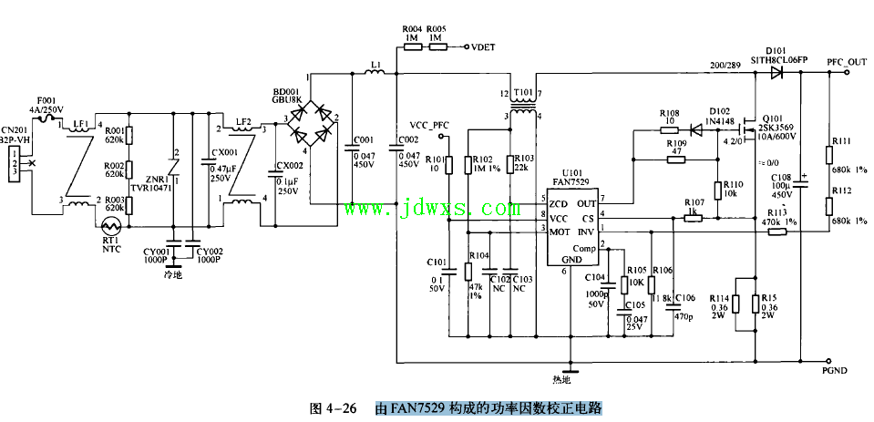

    由FAN7529 构成的功率因数校正电路图纸
., F AN7529 + TEA1532 ~命成的并兵也峰
由FAN7529 + TEA1532 组合芯片构成的开关电源方案中, FAN7529 是有源功率因数校
正电路, TEA1532 是开关电源控制芯片。下面以采用FAN7529 + TEA1532 组合芯片的康佳
LCES2630 液晶彩电为例进行介绍,其功率因数校正(PFC) 电路如图4-26 所示,开关电源
电路如图4-27 所示。
