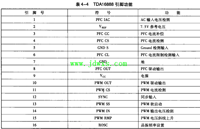

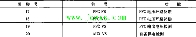

TDA16888 内部电路框图和引脚功能
2023-5-13 17:03| 发布者: 开心| 查看: 66| 评论: 0
摘要: TDA16888 内部电路框图和引脚功能
