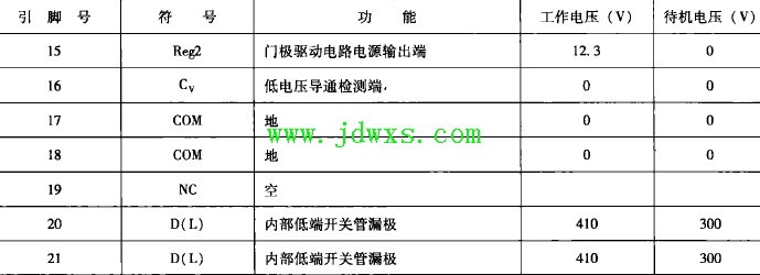

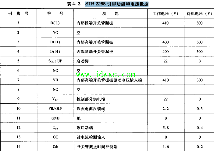

摘要: STR-2268 内部电路框图和引脚功能
