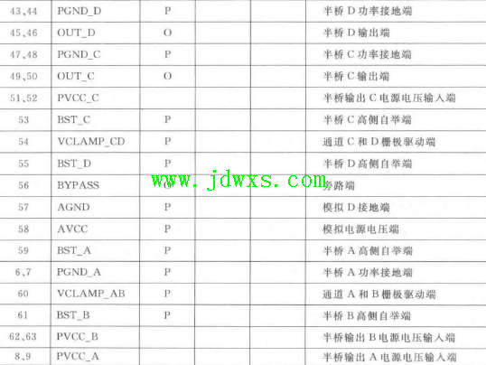

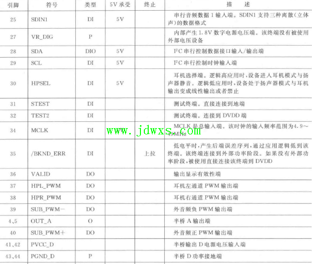

摘要: TAS5706A B引脚功能
    TAS5706A B引脚功能
