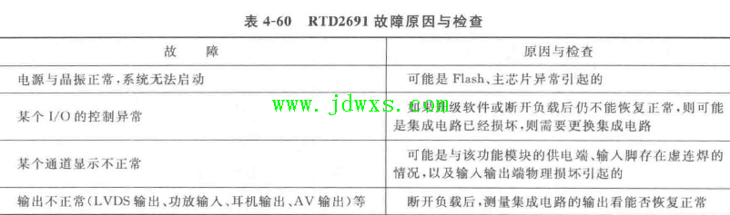

RTD2691 部分引脚功能故障原因检修
2023-5-13 17:02| 发布者: 开心| 查看: 77| 评论: 0
摘要: RTD2691 部分引脚功能故障原因检修
