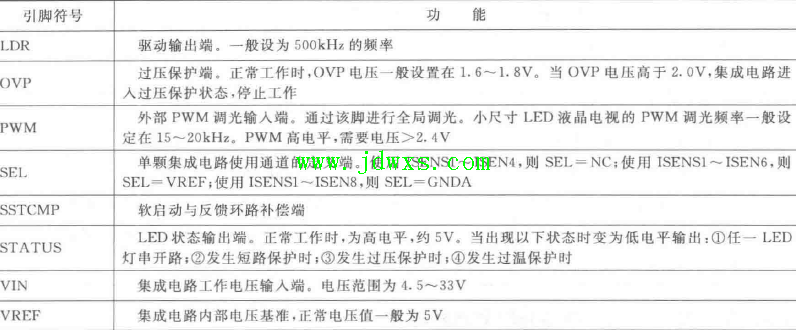

    OZ9998 LED 背光驱动集成电路OZ9998 主要用于19in~26in LED 电视的背光驱动,其主要功能如下。①兼具Boost 开关控制与LED 电流平衡功能。②每颗芯片最大可驱动8 个灯串。③外部PWM 调光。④ LED 灯串电流可以通过外部电阻来设定。⑤可多颗并联使用,驱动大于8 路LED 灯串。OZ9998 的引脚分布见图4-114 , OZ9998 的引脚功能见表4-57 。

最近LED的也出现一亮就灭的现象,主要是AOC 24寸OZ9998芯片的
试LED灯没问题,找OZ9998引脚定义,14脚对地短路,试机OK
