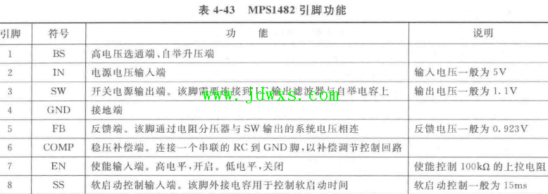

摘要: MPS1482 DC/DC 集成电路MP1482 为DC / DC 集成电路,其能够实现将12V 稳压生成5V o MP1482 工作电流为2A ,待机电流仅为l {L A , 转换效率高达93 % ,配合外围电路可输出3 . 3V 、5V 、12V 等电压。MP1482 自带过流 ...
    MPS1482 DC/DC 集成电路MP1482 为DC / DC 集成电路,其能够实现将12V 稳压生成5V o MP1482 工作电流为2A ,待机电流仅为l {L A , 转换效率高达93 % ,配合外围电路可输出3 . 3V 、5V 、12V 等电压。MP1482 自带过流保护电路。当负载过流时, MP1482 的工作频率会由150kHz 降到15kHz ,输出电压降到1V 以下。MPS1482 引脚分布见图小89 0
图4 -89 MPS1482 引脚分布MPS1482 引脚功能见表4-43 , MP1430 、MP1482DS 、MP2307DN 、AP3502 、AP3503引脚功能基本是一样的。该集成电路输出电压一般为主芯片内核电压,异常时,直接引起LED 电视机不开机。该集成电路低温时,引起LED 电视机开机慢。
