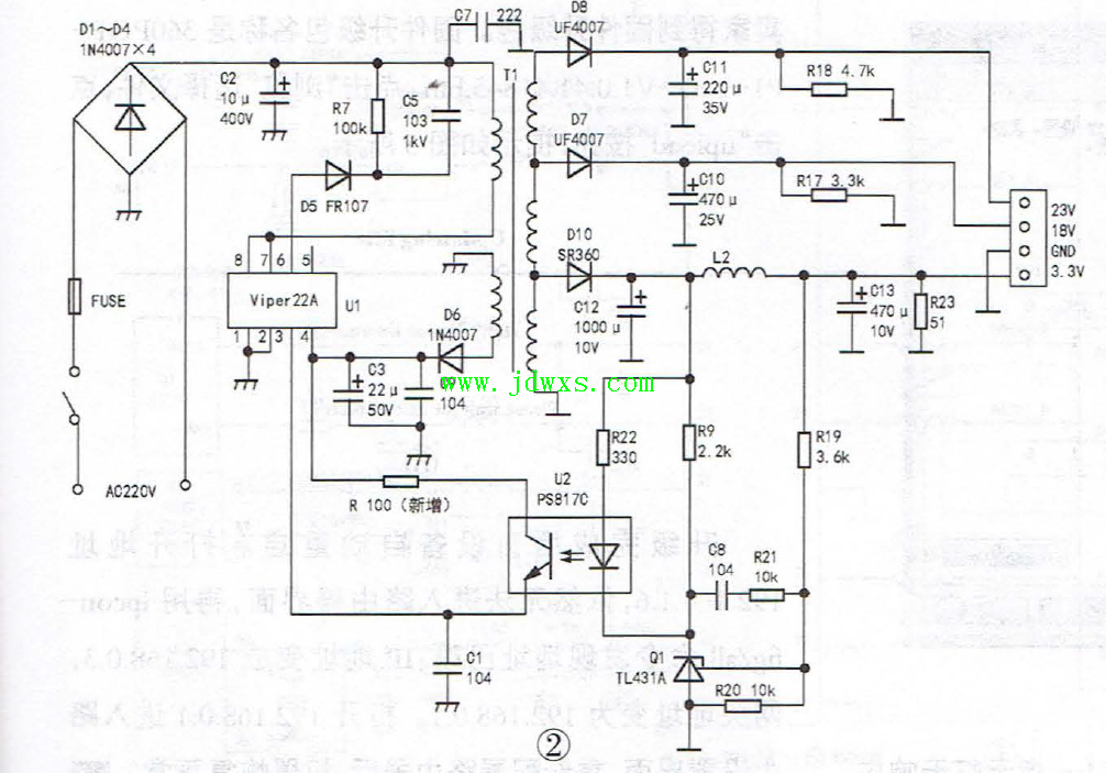

    用VIPer22A代换HW8832收到同行送来的故障机壹台超霸非常6+9双模接收机,开机后前面板数码管无显示、无图像、无声音。开盖检测,查开关电源输出端无输出电压,初步判断故障发生在电源部分。该机采用以U1(HW8832)为核心的开关电源,如图1所示。
查电源输入电路中保险管未损坏,测经桥式整流及C2滤波后产生的300V直流电压巳加至HW8832的6-8脚,但HW8832的③脚无电压,查HW8832的③脚外接的R2、R3、C3、C9、D6未见异常,断定HW8832已坏。将HW8832外围电路与其他电源芯片资料比较,发现HW8832与SD6832外围电路相同。由于笔者无SD6832,决定用易购且外围电路简单的VIPer22A代换,代换电路如图2所示。
在代换HW8832肘,将VIPer22A按原HW8832引脚方位装在电源板上并焊牢,按图2重新修改电路连接线,并在VIPer22A的④脚与光辑U2(PS817C)之间增加一只100Ω电阻。电源板上的R1-R3已无用,可把电阻留在电路板上,焊开一个引脚,使之不起作用,以便日后购到HW8832再复原电源板。检查连线无误后通电,电源板三组电源输出电压均正常。断电后接上主板与天线后接通电源,收视正常。
