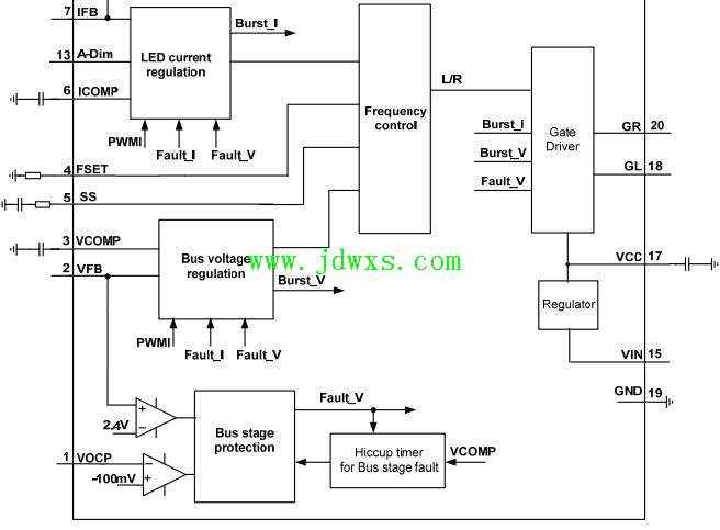

MP4653内部框图
2023-5-13 17:00| 发布者: 开心| 查看: 132| 评论: 0
摘要: mp4653内部框图MP4653内部包含两个控制环路:恒流控制环路CC/恒压控制环路CV模式,它是一个开关电源完成两个开关电源的任务:一个稳压电源输出恒定电压为全机供电,一个恒流电源为LED背光灯串供电。这是一个LLC串联 ...
    mp4653内部框图MP4653内部包含两个控制环路:恒流控制环路CC/恒压控制环路CV模式,它是一个开关电源完成两个开关电源的任务:一个稳压电源输出恒定电压为全机供电,一个恒流电源为LED背光灯串供电。这是一个LLC串联型开关电源,用于电视机LED驱动电路。专门设计为LIPS的大尺寸电视LED背光电路。供电范围9---30V。输出2路互为180度相位差的驱动脉冲,驱动外接2个对管:MOS功率输出电路。为增强型9V门极驱动提供足够的驱动能力,能够通过外接的驱动变压器,驱动外接的MOS功率管。MP4653通过频率控制LLC功率输出电路,使背光LED电流和母线电压Vbus被控制,使两者输出在标准数值上。
内部稳压器:芯片15脚和17脚内部有一个线性的VCC稳压器,从15脚输入稳压器,稳压后从17脚输出。它为芯片内部的电路和门极驱动电路供电。芯片内部有供电欠压锁定功能,直到VCC超过最低门限后才再次启动。
芯片的启动:给芯片提供供电之后,VCC脚被充电,超过VCC的欠压锁定门限时,芯片开始启动。首先复位电压控制环路、电流控制环路,把软启动电容放电。开始软启动。VCC供电欠压的门限是4.35V,只有高于4.35V时,本芯片才能进入工作。用电视机付电源提供的5V待机电源时就能直接启动。
