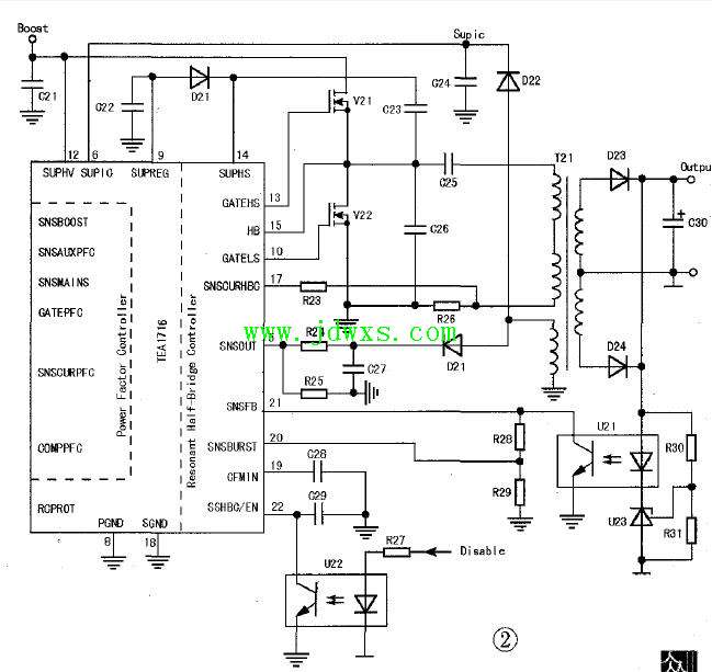

    TEA1716T 由NXP 公司生产,其内部集成有功率因数校正(PFC) 电路与高效LLC 半桥谐振变换器电路,具有外围元器件少、可设定突发模式(BURST MODE)操作等优点,现已广泛用于液晶影电、大功率电源适配器等电路中。
剧冈W SlP lG S l.I'旺G 1 SlPHS1 GATEHS1 HB该芯片的引脚功能见表1,其内部的PFC 电路具有临界模式、谷底电压检测、PFC 软开关及电压控制模式,其典型应用电路如图1 所示;LLC 电路可调整工作频率,最大为500趾iz,且不固定的死区时间,并具有过压保护(OVP) 、过流保护(OCp) 、过热保护(OTP)等功能,其典型应用电路如图2
