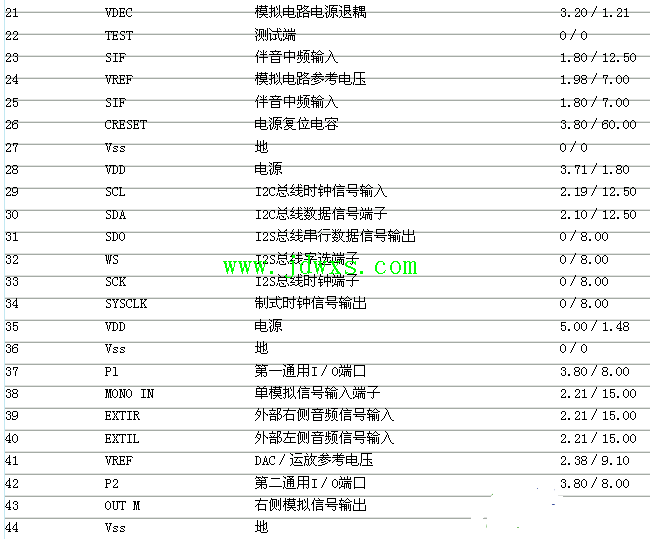

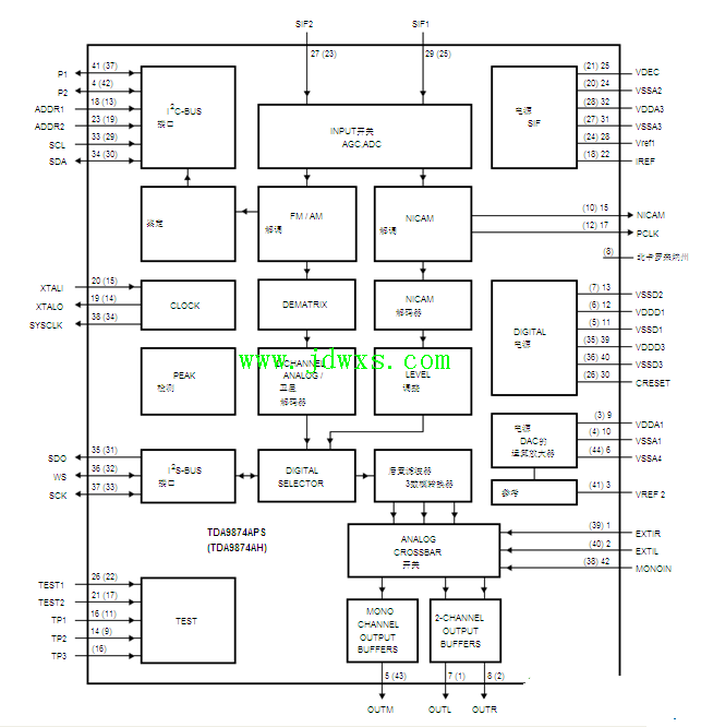

TDA9874A丽音解调和解码器引脚功能和测试电压
2023-5-13 17:00| 发布者: 开心| 查看: 195| 评论: 0
摘要: TDA9874A是为模拟电视、数字电视以及卫视接收机等提供多制式等伴音的解调和解码器,TDA9875A伴音处理集成电路适用于欧洲、香港、中国大陆和东南亚等国家,它包括D/K制、B/G制、I制、M制等。该器件特别支持双模拟制伴 ...
    TDA9874A
TDA9874引脚功能
