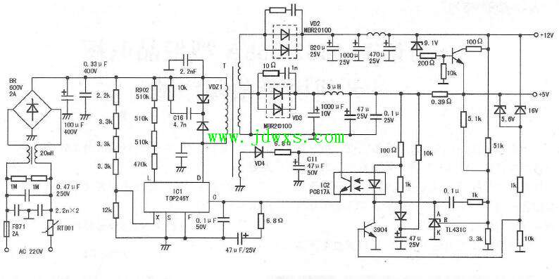

摘要: 该系列芯片内置700V.的功率MOSFET 营、高压用PIG 封装时{元需散热器)输出功率可达34W ,广泛;!开关电流源、PWM 控制器、66kHz /132kHz 振荡器、热用于液晶彩显豆1液晶彩电的电源电路中。]j 关断保护等电路,其型 ...
    该系列芯片内置700V.的功率MOSFET 营、高压用PIG 封装时{元需散热器)输出功率可达34W ,广泛;!开关电流源、PWM 控制器、66kHz /132kHz 振荡器、热用于液晶彩显豆1液晶彩电的电源电路中。]j 关断保护等电路,其型号主要有TOP242, TOP243 、该系列芯片有TO 263 7C (简称R),TO 262- iii TOP244, TOP24口OP捕、TOP肌TOP24盯OP肌7C(简称F )、T0-220一7C(简称Y )、DIP-SB (简称P )、;iTOP250。该类芯片外围电路简单,输出功率较大,如便SMD SB (简称G )等多种封装形式,型号的后缀字母;
