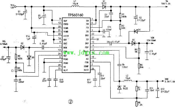

TPS65160集成块引脚功能应用电路图资料
2023-5-13 17:00| 发布者: 开心| 查看: 85| 评论: 0
摘要: 采用TSSOP-28封装,输入电压范围从8V至14V,内建2.6A交换式升压转换器,为系统提供源极电压;而1.8A异步降压转换器供应逻辑电压,还提供可调整式稳压输出的正电荷泵浦及负电荷泵浦驱动器。 特点: 8V至14V输入电压范 ...
    采用TSSOP-28封装,输入电压范围从8V至14V,内建2.6A交换式升压转换器,为系统提供源极电压;而1.8A异步降压转换器供应逻辑电压,还提供可调整式稳压输出的正电荷泵浦及负电荷泵浦驱动器。 特点: 8V至14V输入电压范围   Vs输出电压范围高达20V   达1%精确度的升压转换器,提供2.6A开关电流 1.8A降压转换器,精确度达1.5% Hz(hertz)赫兹/750kHz固定开关频率  VGL的负电荷泵浦驱动器   VGH的正电荷泵浦驱动器   可调整式VGL和VGH供电顺序    外部MOSFET的闸极驱动讯号    过热关机 引脚排列图
