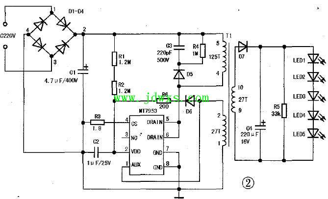

    MT7953 是美芯展科技有限公司开发的高精度原边反馈LED 恒流源驱动芯片,采用SOP-8 封装,内置PWM 控制器、1A/600V voo的MOSFET 管、参考电压形成(具有负温度系数特性)等电路,输出电流为300时,线性?调整率为3% ,
并具有LFD 灯开路、短路、自恢复等保护功能,其内部电路如图1 所示,引脚功能与实测数据见表1 。采用MT7953 的SW LED 驱动电路如图2 所示,输出采用5 只lW 的LED 白光高亮度发光二极管,该电路的主要参数如下:输入交流电压为AC85V~264V,输入电流为0.15mA ,功率因数为0.40 ,工作效率典型值为82%。空载时,Ac2;wv 电压的总工作电流为0.3mA-D.6mA,空载输出的直流电压为15V
