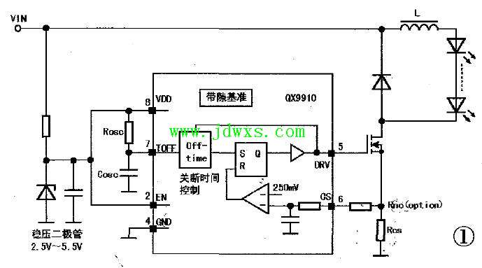

摘要: QX9910 是一款高效率、稳定可靠的高亮度LED 灯恒流驱动控制IC ,内置高精度比较器、off-time 控制、恒流驱动等电路,特别适合恒流驱动多只高亮度大功率LED 灯串。~二;二普车_._"_---…iQX9910 采用固定off-time ...
    9910
 ßIL 为波动电流。通常, ßIL 应小于IL 的十分之一。例如:IL=350mA, ßIL=17 .5mA,则Rα=0.68[1。4.MOS四T 管的选用在220V 交流供电情况下,首先要考虑MOSFET 的耐压,一般要求MOSFET 的耐压高于600V。其次,根据驱动LED 灯电流的大小,选择MOSFET 的最大电流IDS。一般情况下,要求MOSFET的IDS 最大电流是LED 灯驱动电流的5 倍以上。另外,MOSFET 管的内阻RDS 不得高于0.5[1,并且越小越好,因为RDS 越小,MOSFET 管的损耗就越小,电路的变换效率就越高二5.LED 灯亮度调节LED 灯的亮度调节有以下两种方法:一是通过改变Rα 的电阻,Rcs 的电阻越小, LED 灯的亮度越高;Rcs 电阻越大,亮度越低;二是在EN 端加PWM 信号调光,
 PWM 信号可由CPU 产生,也可由其他脉冲信号产生。PWM 信号可控制通过LED 灯的电流从o 变到正常电流值,即可使LED 灯从暗变为正常亮度,这时流过LED 灯的电流如图2所示, IL 表示平均电流。PWM 占空比越大, LED 的亮度就越亮。利用PWM 控制LED 的亮度,非常方便和灵活,是最常用的调光方法,PWM 的频率可从几十赫兹到数干赫兹。6.EN 使能端在EN 端接地(低电平)时,QX9910 处于休眠状态,此时工作电流小于10μA ,自耗尚小;当EN端为高电平时, QX9910 处于工作状态,此时空载工作电流约为200μAo另外, EN 端可加上PWM 调光信号,以完成调光功能。由于高亮度大功率LED 灯节能效果显著,现已得到了广泛的应用。QX9910 可用于AC220V 交流供电的照明,

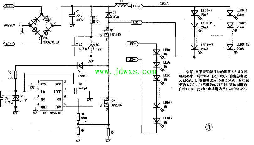

应用如图3 所示。图3 给出于两种配接LED 的方案:一是驱动45 串、6 并20mA白光LED 灯(输出总电流为120mA),用于LED 日光灯照明;二是驱动12颗1W 白光LED 灯,多用于大功率LED 灯具中。AC220V 电压通过整流桥整流后,可获得约310V 的直流电压。电阻R3 降压、D3 稳压给QX991 0 提供5.1V 供电。在驱动端为高电平时, MOSFET 型功率管导通,电感L1储存能量,当控制电压为低电平时, MOSFET 型功率管关断, L1 通过肖特基二极管D1释放能量,从而点亮LED 灯串。嚣盟  12 / 2 页
