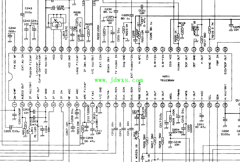

    tb1238引脚功能定义:
TB1238AN:IIC总线控制的电视小信号处理IC
TB1238AN彩电小信号处理器,由双CMOS集成电路制成,用以完成中频、视频、扫描小信号处理。可方便地把PAL/NTSC制的图像中频PIF、伴音中频SIF解调和解码后形成三基色视频信号R、G、B以及音频信号。若外部增加SECAM处理器,可适用于全制式彩电体系。
在TB1238AN中有模拟R、G、B输入端口,可方便与画中画系统、图文电视系统相连,内部还设有视、音频开关,在芯片内可完成信号的切换工作。
TB1238AN引脚功能
在TCL**型机上测定
序号
符号
功能
序号
符号
功能
DE-EMP
  接去加重滤波器
29
SID/CW OUT
ID 信号I/O和Fsw信号输出
2
AU-OUT
音频信号输出
30
FBP IN
回扫脉冲输入
3
IF-VCC
PIF 模块电源+9V
31
SYNC OUT
复合同步信号输出
4
AFT-OUT
自动频率调和自调节输出
32
H-OUT
行信号输出
5
IF-GND
PIF 模块地端
33
DEF-GND
偏转系统接地端
6
IF-IN
中频信号差分输入
34
SCP-OUT
沙堡脉冲输出
7
IF-IN
中频信号差分输入
35
VID-SW
视频开关输出脚
8
RF-AGC
RF-AGC 信号输出
36
DIG-VPP
数字单元供电端+5V
9
IF-AGC
接PIF第二AGC滤波器
37
SECAM B-Y IN
SECAM B-Y 输入
10
APC-Fi1
接色度解调APC滤波器
38
SECAM R-Y IN
SECAM B-Y 输入
11
X`TAL
接4.43MHZ晶体
39
Y IN
亮度信号输入
12
Y/C-GND
Y/C 系统地端
40
H.AFC
接行AFC滤波器
13
YSYM
YS/YM 选择信号输入
41
EXT/ V/YIN
外部V/Y信号输入
14
EXT-RIN
OSD-R 信号输入
42
DIG-GND
数字单元接地端
15
EXT-GIN
OSD-G 信号输入
43
TV-IN
TV 复合视频信号输入
16
EXT-BIN
OSD-B 信号输入
44
BLACK-DET
接黑电平延伸滤波器
17
RGB-VCC
RGB 电源+9V
45
EXT-C IN
外部色度信号输入
18
R-OUT
基色R信号输出
46
Y/C VCC
Y 信号和C信号供电端
19
G-OUT
基色G信号输出
47
IF DET-OUT
中频检波信号输出
20
B-OUT
基色B信号输出
48
LOOP-FIL
接环路滤波器
21
ABCL
外部单色和亮度控制
49
VCO-GND
22
V-RAMP
接场斜升波滤波器
50
VCO
接ACO槽路
23
V-NFB
场负反馈信号输入
51
VCO
接VCO槽路
24
V-OUT
场驱动信号输出
52
VCO-VCC
IF VCO 和SIF块电源
25
V-AGC
接场AGC滤波器
53
LIM-IN/H-DORR
SIF 信号输入和行曲线校正输入
26
SCL
I2C 总线时钟线
54
RIP-FIL
接纹波滤波器
27
SDA
I2C 总线数据线
55
EXT.AU-IN
外部音频输入
28
H-VCC
偏转电路供电端+9V
56
FM DC NF
接FM直流负反馈
