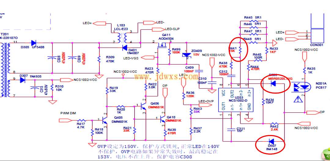

摘要: NCS1002-D是一个集成的开关模式的电源(SMPS),应用于双控制回路的恒定电压(CV)和恒定电流(CC)的调节。它的内部集成了一个2.5V的基准和2个高精密度的运放。特点:低输入偏置电压:0.5 mV共模输入(运算放大器在线 ...
    00
3、通过检测到R441上的电压即输出电流大于设定的值时,电流经过此电阻在⑥脚反相输入端上形成高电位,使⑦脚电位变低,二极管D508正向导通,流过光耦N201电流增强,使U202的FB脚电压增高,IC调节导通时间输出电压保持在稳定的阀值内。
当输出电流小于设定电流时,缩短占空比时间,通过这样的反馈调节机能使得输出的电压和电流都处于稳定的状态。
