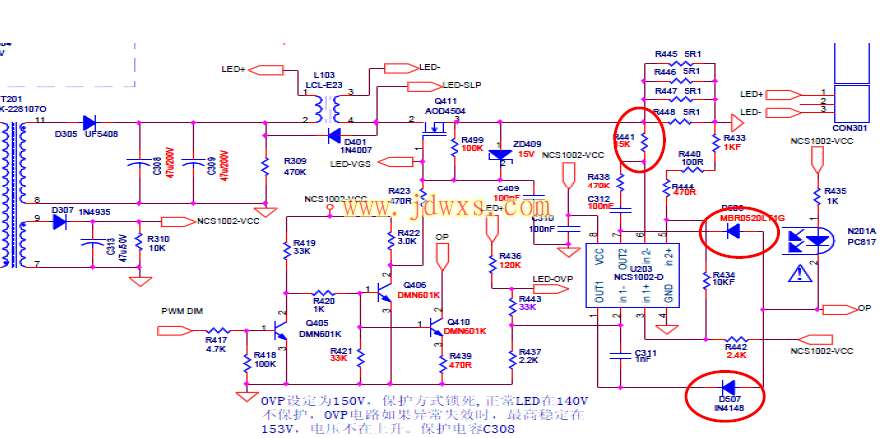

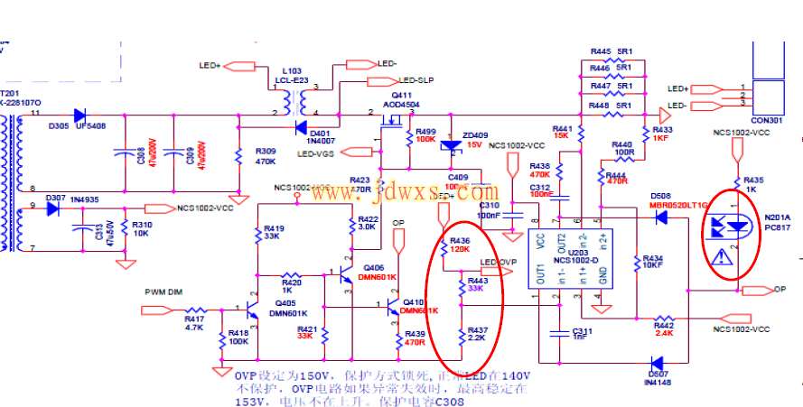

    NCS1002-D是一个集成的开关模式的电源(SMPS),应用于双控制回路的恒定电压(CV)和恒定电流(CC)的调节。它的内部集成了一个2.5V的基准和2个高精密度的运放。特点:低输入偏置电压:0.5 mV共模输入(运算放大器在线性工作范围内所能承受的最大共模输入电压)范围和接地低静态电流:300uA,每一个运算放大器15V宽电源范围:3 V到32 V高防静电保护:2千伏电压基准和运放1 是电压控制环路的核心。运放2 则是一个独立运放,用于电流控制。电压控制环路用于保证输出电压的稳定,电流反馈控制环路检测LED 平均电流,即电路中R441 上的电压,与5脚的基准电压比较,并将误差反馈到U202 NCP1271的FB 脚来调整Q401的占空比稳定输出电压。HSM35D-1MF 264NCS1002-D次级恒流恒压控制器工作原理
