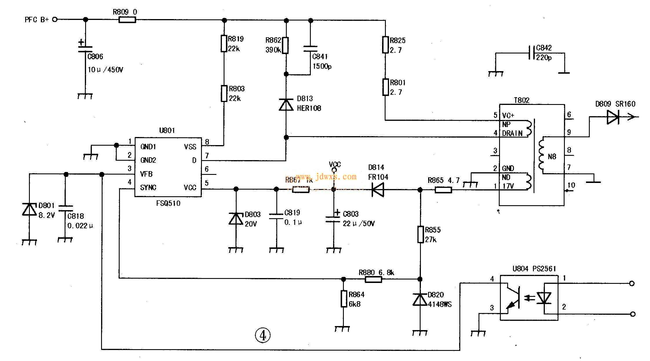

    最近看见有不少平板电视电源板P沟道电源控制IC FSQ510的代换问题的求助帖,于是笔者把本人代换成功的一个实例写出来供大家参考。
    其实,FSQ0265可直接代替FSQ510(引脚功能如图1所示),相对应IC还有FSQ0165, FSQ321,FSQ311 o FSQ0265的引脚功能如图2所示,其应用电路如图3所示。
    现以TCL L42M9FB(MS19C机芯)型液晶彩电(采用二合一电源板40-IP42CS-PWI1XG)三无故障为例进行介绍。
    开盖后,测量发现无3.3V电压输出,说明电源板副电源(所用IC为FSQ510)(U801)没工作,电源板上无明显烧痕,测量电容C806(4.7}LF/400V)正极只有100多伏电压,异常。拆下后发现一个引脚已锈掉,因手里没有此型号电容,用10μF/400V代替,测量U801的⑦脚对地阻值只有200多欧,不正常。因为没有FSQ510可换,仔细对照它与FSQ0265的功能脚和工作电压值后,决定用FSQ0265代换:先将FSQ0265的②和④脚悬空,然后分别飞线到对应的穿孔即可,FSQ0265的⑥、⑦、⑧脚都是D极,三脚连在一起后用⑦脚入孔,焊接后,测量FSQ0265的⑦脚电压为OV, C806电压300V左右,两只2.7Ω的电阻R825 , R801开路,更换后,通电试机,故障机修到这里,终于修好值得探讨。。相关电路如图4所示(注:圈中为故障点)。
