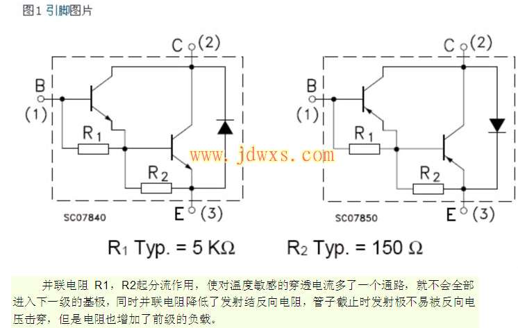

维修收到其他维修同行的一台创维29HT83彩电,经检测是枕校电路TIP122损坏,TIP122是复合型的 NPN 达林顿管三极管,常用于彩显上。如果无此原件,可用普通的NPN三极管D1499、相似的达林顿管TIP121进行代换:       TIP122是复合型的 NPN 达林顿管三极管;而D1499是普通的NPN三极管。虽然两者有所不同,但是普通电视的枕校可以用D1499进行代换,不过如果是数字高清的电视就不能胜任了,若代换了会产生枕行失真,其他没多大影晌,所以说最好用原型号的三极管进行代换。以前也有过高清电视进行代换的情况,行幅会小一点,并接一逆程电容也是可以的。       TIP122是达林顿管(100V 6A 65W),用相似的达林顿管也可以代换。用TIP121(100V  5A  65W)也可以代,效果差距不大。另外也可以用分力元件代换,但是一定要是达林顿的。
