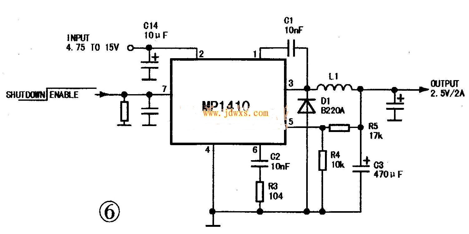

    MP1410电流控制模式开关降压转换器
    MP1410是一款电流控制模式开关降压转换器,可将4.75V~15V的输入电压转换成低至1.22V的输出电压,并提供2A的负载电流。该IC的转换效率可达90%,内部功率MOSFET开关的导通电阻低至0.22Ω;基准电压VREF =1.22V;正常工作电流< 1.5mA,待机工作电流(Shutdown) <50μA;内部电路的工作频率为固定的380kHz;具有过热、过流保护及欠压闭锁功能,现已广泛用于液晶彩电的主板电路中。
    MP1410采用SON封装,内部用一只N沟道MOSFET开关管来实现降压,通过电流来调节输出电压,COMP端的电压和内部的开关电流相比较从而控制输出电压,输出电压范围为1.22V~13V,其引脚功能见表3,典型应用电路如图6所示
MP1410引脚功能:脚号    符号    功能1   BS   栅极驱动升压输入端,驱动N沟道MOSFET开关管。在SW端和BS端中间连接一个10NF或更大的电容来驱动。2  VIN   电源输入端,范围为4.75V-15V,与GND端之间一只大电容用以消除输入端干扰3  SW   降压后输出端,与输出负载之间接LC滤波电路4   GND   地5   FB   反馈输入端,通过输出端的分压电阻对输出电压进行比较调节。该IC的基准电压为1.22V。6   COMP   补偿端,与电源地间连接一RC网络对控制回路进行补偿7  EN  使能输入端,通过电平输入实现对芯片的开/关操作。该脚为高电平是开启,低电平时则关闭,悬空时为自启动状态8  NC  空MP1482可以代换MP1410,但MP1410不能代换MP1482.
