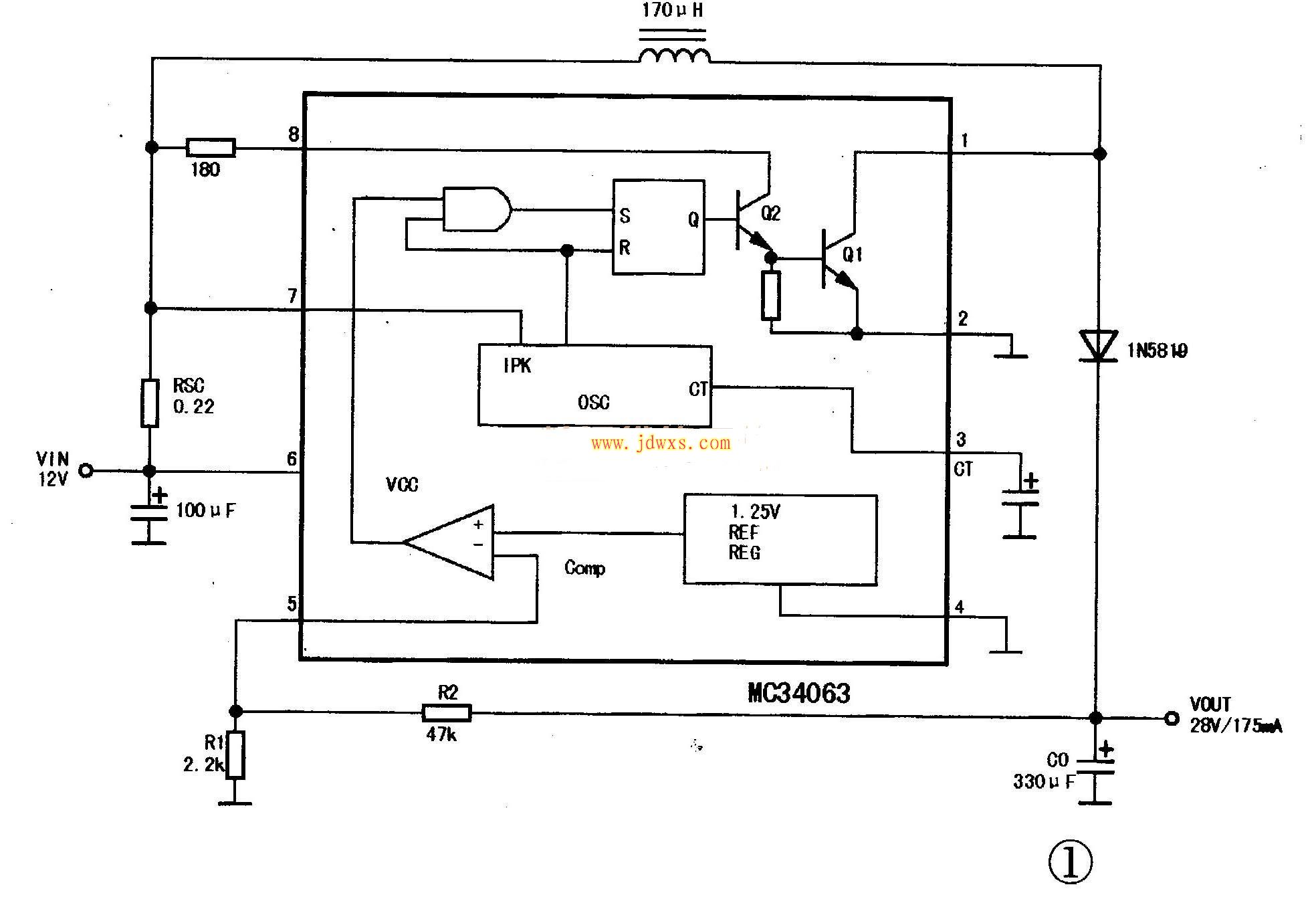

    由该IC组成的典型升压电路如图1所示,输入电压Vin=12V,输出电压Vout =(1 +R2/R1) ×1.25 =(1+47/2.2) ×1.25=27.95V,最大输出电流Iout =0.3/Rsc =0.3/0.22 =1.36A。

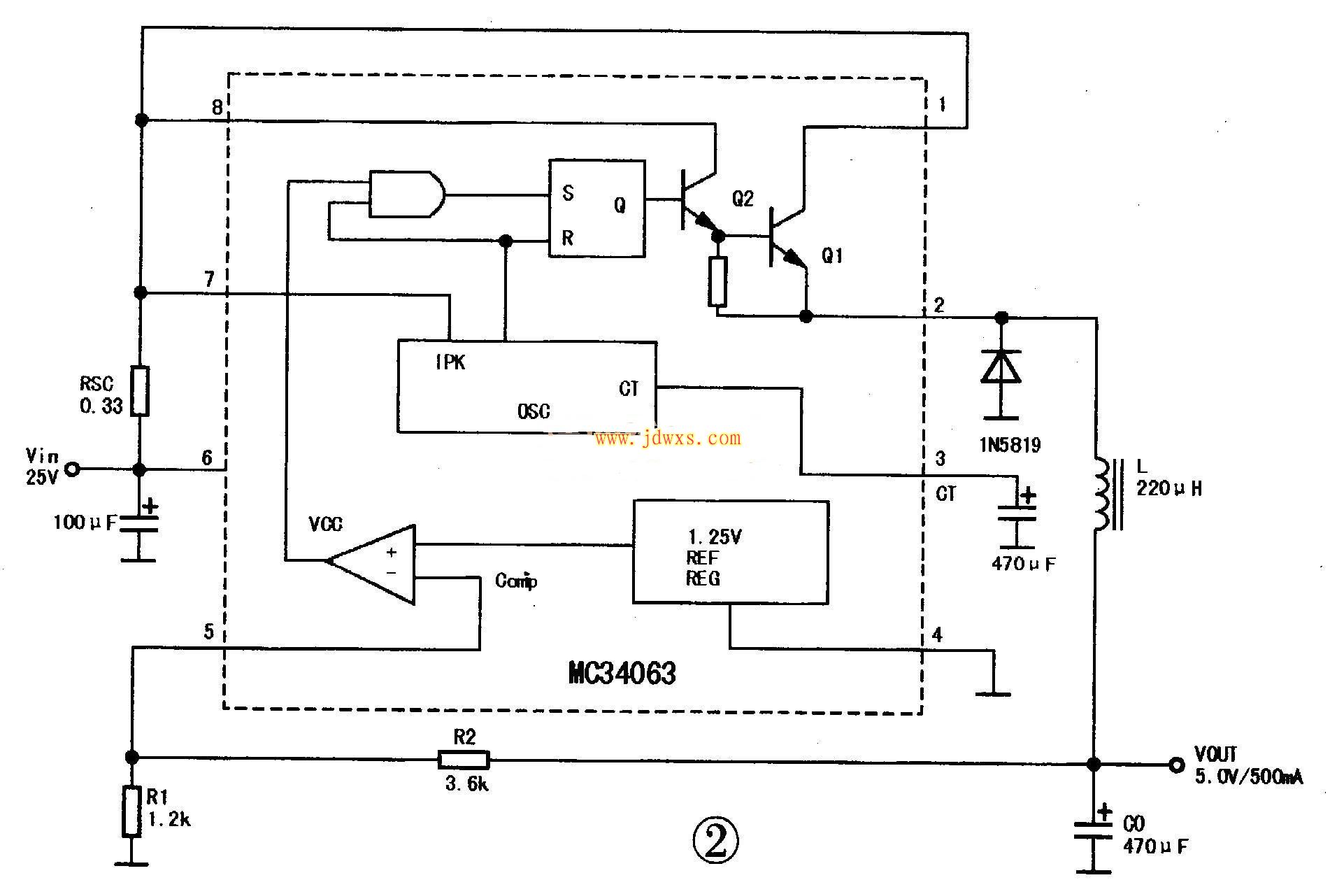

    由该IC,组成的典型降压电路如图2所示,输入电压Vin=25V,输出电压Vout =(1 +R2/R1) ×1.25 =(1+3.6/1.2)×1.25=5V,最大输出电流Iout =0.3/Rsc =0.3/0.33=0.9A。

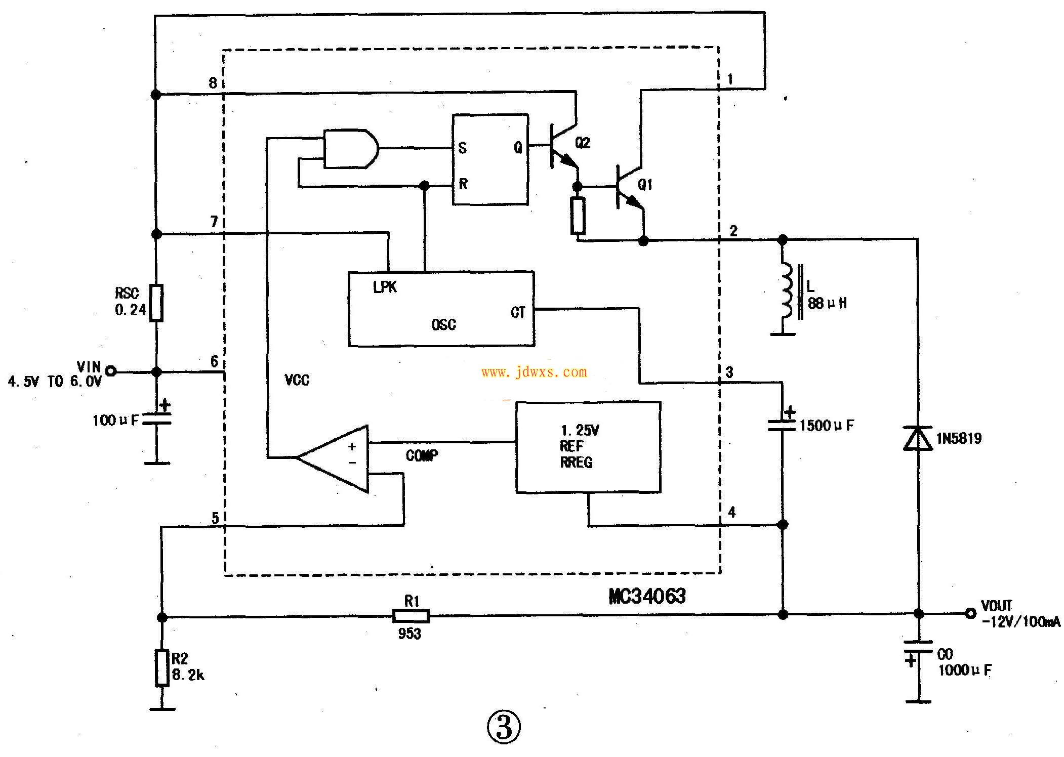

    由该IC组成的反相电路如图3所示,输入电压Vin=4.5V~6V,输出电压Vout =-(1 +R2/R1)×1.25=-(1+8.2/0.953)×1.25=-12V,最大输出电流Iout=0.3/Rsc=0.3/0.24=1.25A(最大限定电流)。

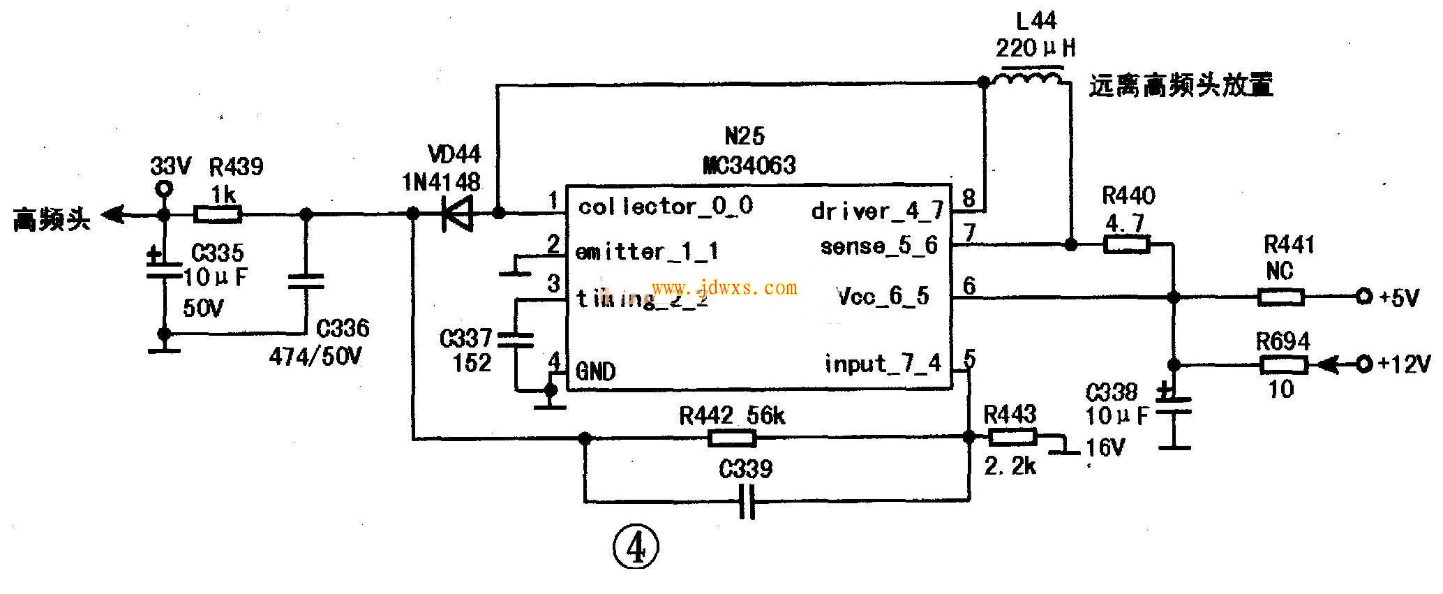

    在海信MST6i78机芯液晶彩电中,其高频调谐器供电电路采用了MC34063,如图4所示,R442、R443为分压反馈电阻,通过调整分压可控制输出电压,使之稳定输出33V。R440为限流电阻。当负载电流过大时,限流电阻上的电压降增大,从而降低输出电压,以保护后级电路。
    在此电路中,如果二极管V44击穿,输出电压会降为12V,这时会出现高频段漏台故障。
