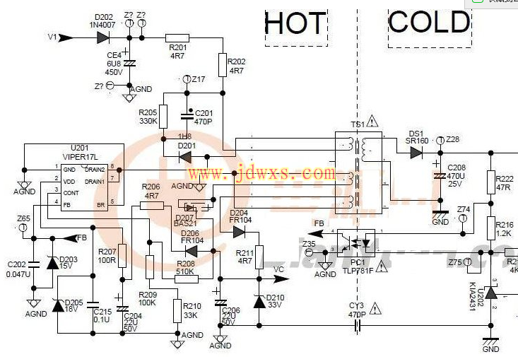

VIPER17L引脚功能资料和应用电路图纸
2023-5-13 12:38| 发布者: 开心| 查看: 203| 评论: 0
摘要: VIPER17L引脚功能资料和应用电路图纸1 GND 这是地线引脚2 VDD VDD在芯片封装中一般指芯片的工作电压,这个引脚在芯片启动时为外部电容提供充电电流。3 CONT 控制的前四个字母,这里可以实现以下两个功能之 ...
    VIPER17L引脚功能资料和应用电路图纸1  GND    这是地线引脚2  VDD    VDD在芯片封装中一般指芯片的工作电压,这个引脚在芯片启动时为外部电容提供充电电流。3  CONT  控制的前四个字母,这里可以实现以下两个功能之一:(1)调整限制电流,当外接下拉电阻能                减少内部循环电流默认限制值的时候启动。(2)监测输出电压。当电压输出超过3V时,IC停止               工作,通过数字带通滤波而实现高抗干扰功能。4  FB       这一般是反馈端,在这里负责输入占空比。内部电流发生器根据反馈信号发出调整电流对IC输出               进行调整。当电压低于0.5V时将激活“突发”模式。3.3V是过流保护循环启动的临界值。5  BR      输入电压欠压延时保护端。当电压低于0.45V时IC停止工作(非锁定)以降低功耗。当延时端输出               0.45V以上电压电,IC重新工作。这个引脚非工作状态时不可接地。7,8  DRAIN    高压输出引脚。用于调整内置高压开关启动的电流信号由这个引脚传出
