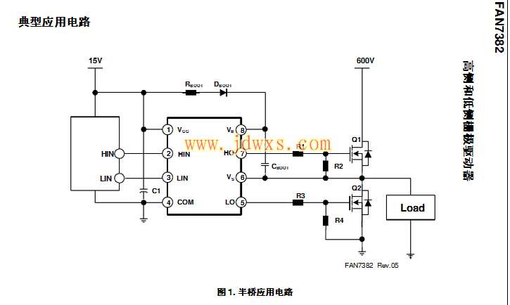

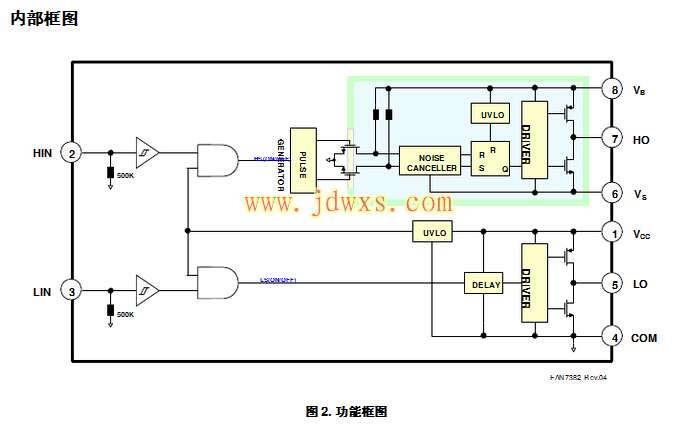

摘要: 高压板上的FAN7382参数各引脚功能内部方框及电路图纸参数<是一背光驱动集成电路,能够驱动工作电压600V的场效应管MOSFET和绝缘栅双极性晶体管IGBT。采用两种供电,2脚和3脚为驱动输入脚,5脚和7脚为驱动输出脚。FAN7 ...
    高压板上的FAN7382参数各引脚功能内部方框及电路图纸参数<是一背光驱动集成电路,能够驱动工作电压600V的场效应管MOSFET和绝缘栅双极性晶体管IGBT。采用两种供电,2脚和3脚为驱动输入脚,5脚和7脚为驱动输出脚。FAN7382引脚功能引脚引脚功能工作电压(V)1误差放大器反相输入02软启动和SCP外接设置电容03电源5.24输出电流设置05调制控制输出2.786地07振荡频率设置0.318误差放大器输出0.44
FAN7382在电源板5800-P26TLF-0000中的实测数据为1脚14V,2脚4.2V,3脚4.2V,4脚为接地,5脚6V,6脚217V,7脚225V,8脚230V。在此次故障中俩个场效应输出管(FDPF7N50U)被击穿,换新品(FOPF7N90)之后,出现有声无光的现象。此时FAN7382的各脚电压除1脚为14V与正常相同外,其余都不相同【2~5脚都为0V,6~7脚为10V,8脚为14V】。最后经过检查是D615也同时击穿,换新品后一切正常!http://www.jdwx.cn/thread-314837-1-1.html(出处: 家电维修技术论坛)
