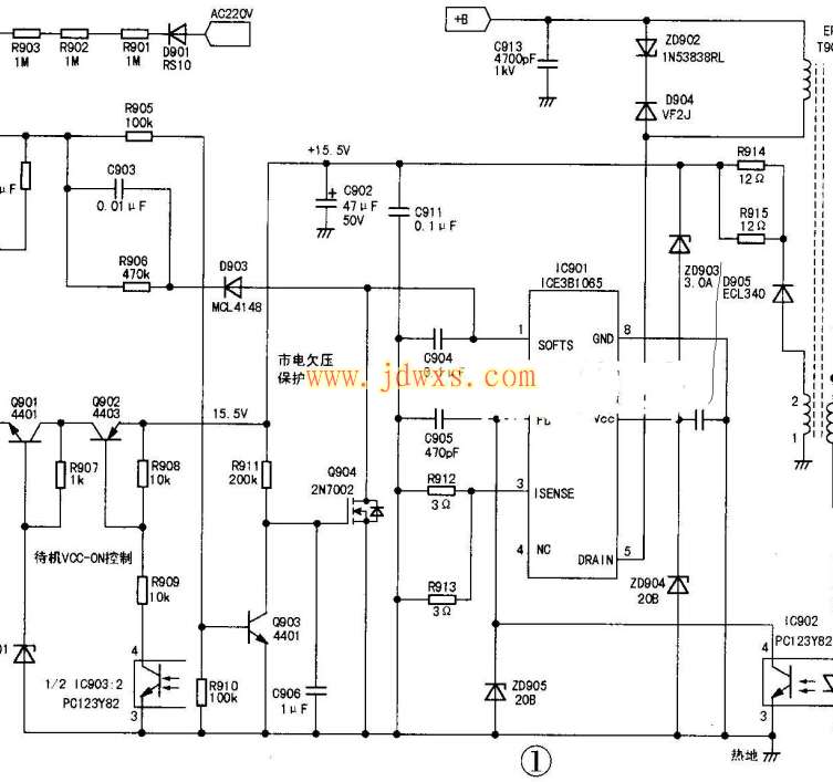

    ICE3B1065在康佳LC26AS12液晶彩电中的应用电路如图1所示,其引脚功能及实测数据见表1。
    接通电源开关后,市电整流滤波电路输出的约+300V脉动直流电压(该电压在二次开机功率因数校正电路工作后会上升到380V左右),经开关变压器T901-4初级线圈加到ICE3B1065(IC901)的⑤脚,IC内部恒流源通过⑤脚对①脚外接电容C902充电,当C902上的电压达到4.4V时,内部电路启动,振荡电路产生脉冲驱动,经内部电路处理后,驱动⑤脚内部MOSFET开关管工作,使之处于开关状态,在T901-4次级线圈中产生感应电压。
T901-4次级有两组线圈。冷地端的一组线圈感应电压经过D951, C951、 C952、L953、 C953整流滤波,得到接近5V的十5VSB直流电压,经连接器CN201的①脚输出,向主电路板的微处理器控制系统供电。T901-4次级热地端的①-②绕组感应电压经D905、C902整流,得到15.5V左右的直流电压,一方面通过ZD903、 ZD904分压稳压,替换下内部启动电路,给IC901的⑦脚提供13V工作电源;另一方面送到待机控制电子开关Q902输入端,经待机电路控制后,由ZD901、 Q901稳压产生14.6V电压,为PFC校正电路和PWM主电源驱动IC提供VCC-ON电源。
