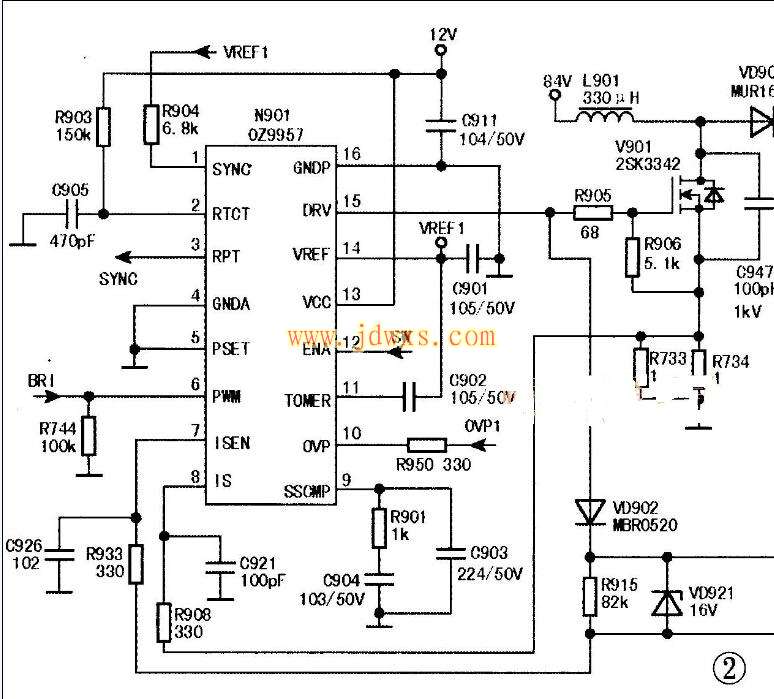

    一款海信犯英寸液晶电视采用OZ9957 (N901)作为LED背光源驱动控制芯片,如图2所示。该电路主要由驱动脉冲形成、升压和电流稳定、过流保护、过压保护、短路保护、调光控制等电路组成。
 1.驱动脉冲形成电路
    驱动脉冲形成电路主要由N901的②脚、15脚外接元件和集成块内部相关电路组成,其作用是形成升压电路所需的驱动脉冲信号。
    来自开关电源的12V电压加到N901的13脚,作为集成块内部电路的工作电压。集成块的②脚为振荡器频率设定端。②脚外接元件一旦选定,由IC内外相关元件组成的振荡电路的振荡频率便随之确定。当来自信号处理板的启动控制电压加到N901的12脚时,内部振荡电路启动,产生振荡脉冲信号,经电流管理器、驱动放大器等电路处理和放大后,从15脚输出,然后分为两路:一路加到MOS管V901的栅极,作为V901的驱动信号;另一路经VD902加到V902的栅极,作为V902的驱动信号。
    2.升压和电流稳定电路
    该升压电路与开关电源中的PFC电路相似,主要由V901、L9011、 VD901、 R733、 R734、 C908、R702、 R701等元件组成,L901为储能电感。
    当N901 15脚输出的脉冲信号加到V901的栅极时,V901导通,
      84V电压→L901→V901 →R733//R734→地,形成电流回路,此时在L901中形成左正右负的电压,能量储存在L901中。当V901截止时,L901中的感应电压极性反转,即左负右正,与输入的84V电压叠加后向C908充电,此时C908上的电压即为LED背光灯的驱动电压,其电压值约为112V。若升压电路不工作,加在LED背光源上的电压为84V。
    LED要稳定发光,则要求驱动电路为LED提供的驱动电流也必须稳定,而驱动电流要稳定就要求驱动电压必须稳定。在LED背光驱动电路中,驱动电压稳定是通过LED的电流反馈及控制电路来实现的。电流稳定电路主要由R703、R702、R701和N901⑦脚内部相关电路组成。
    LED背光点亮后,流过灯条的电流巴经V902的D、S极及R701~R703到地,在R701R703上形成反映灯条电流大小的取样电压,经R933加到N901的⑦脚。该脚内接电流管理器。电流管理器的基准电压为0.5V。在正常情况下,即灯条电流在正常范围内时,其取样电压不会超过0.5V,电流管理器不动作。若因某种原因(如来自开关电源的电压升高导致LED驱动电压升高,或LED灯条中部分发光二极管击穿)导致灯条电流增大,R701~R703上的取样电压就会升高,当电压超过0.5V时,N901内部的电流管理器工作,输出控制信号调整15脚输出的驱动脉冲的占空比,使V901的导通时间缩短,则LED驱动电压降低,最终使流过灯条的电流回到正常值范围内。
    3.过流保护电路
    升压电路中的R733、R734和N901⑧脚内部电路组成升压电路的过流保护电路,R733、 R734为取样电阻。若因某种原因导致流过V901的电流增大,则R733、R734上的电压上升,并高的电压经R908加到N901的⑧脚,当⑧脚电压超过0.5V时,内接比较器输出反转,输出控制信号到驱动脉冲形成电路,以调整驱动脉冲的占空比,使V901在一个周期内的导通时间缩短,这样让V901的电流回到正常范围内。
    电阻R909-R912和N901⑩脚内部电路组成升压电路的过压保护电路,R909~R912为取样分压电阻。若因某种原因导致升压输出电压升高,则R912上所分的电压上升,升高的电压经R950加到N901的⑩脚,当⑩脚电压超过3V时,内接比较器输出反转,比较器输出高电平控制信号,通过延时器对驱动电路进行控制,使N901 15脚无驱动脉冲输出,则升压电路不工作,以避免LED灯条过压损坏。
