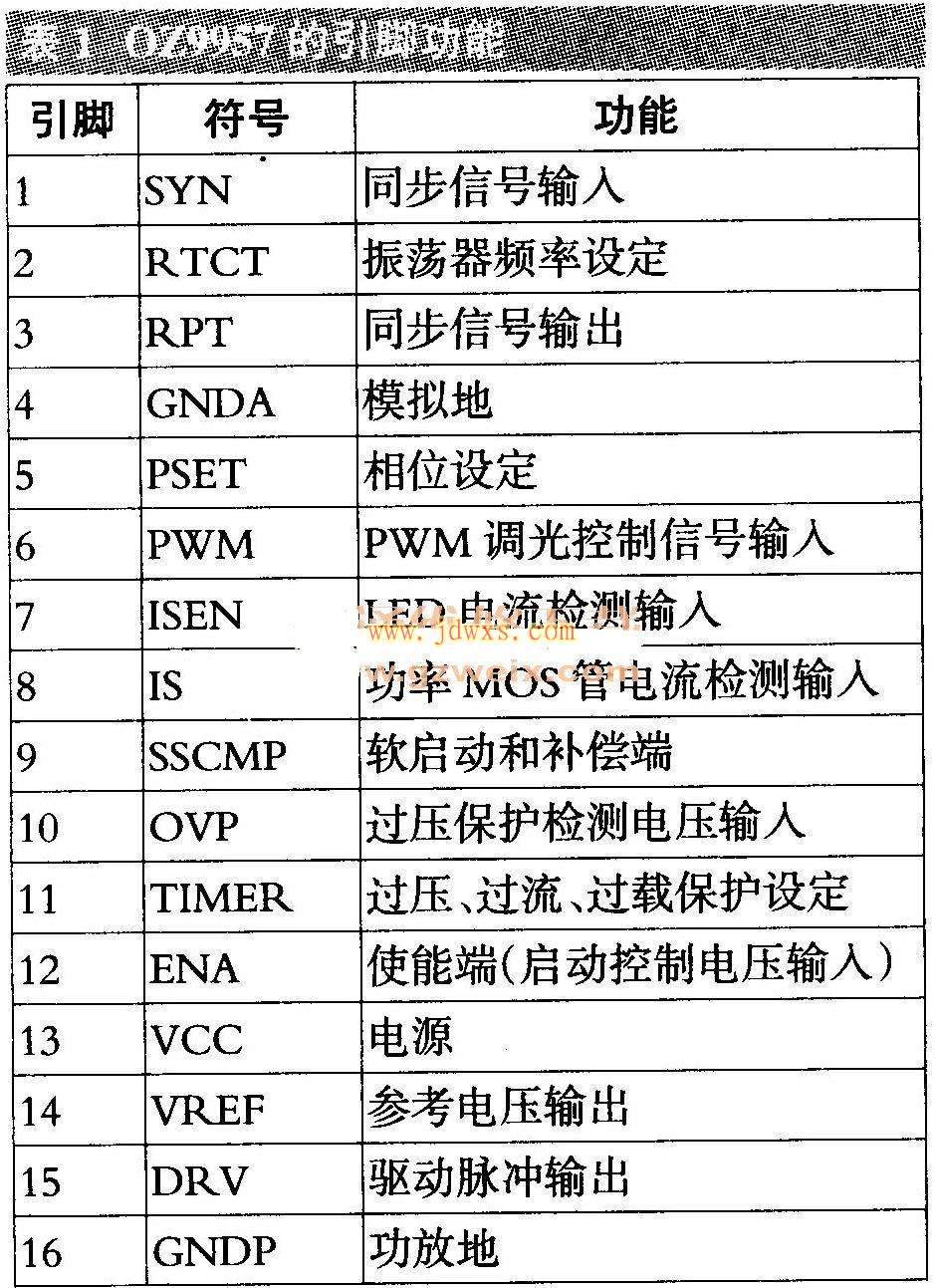

一、芯片简介
    OZ9957为白光LED控制和DC-DC转换专用集成块,具有工作电压宽(4.5V-30V),工作频率高(最高可达600kHz)等优点,并内置关断延时定时器、过流和过压保护、软启动、相移可变调光控制、系统同步控制等多个模块电路,其引脚功能见表1,内部电路框图见图1。
