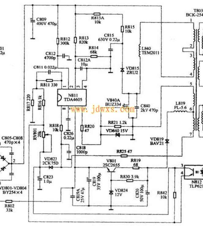

摘要: 电源管理芯片TDA4605电源的原理与维修【附电路图纸】长虹CN-9 机芯开关电源TDA4605TDA4605西门子半导体公司研发,在自由振荡式开关转换器中,用于控制MOS功率晶体管来完成各种必要的调节和监视功能,其特点如下:1 ...
    tda4605
1.启动过程220V 市电经VD803 半波整流,R802 降压加到TDA4605 的6 脚,同时该电压对电容C819 充电,6 脚电压由0V 开始上升,TDA4605 内部电源电压监测器开始动作,对6 脚电压进行监控。当6 脚电压上升到lO.3v 以上时,TDA4605 内部振荡电路开始工作,此时将从5 脚输出一开关脉冲,电源开始启动。振荡过程5 脚输出的开关脉冲经电阻R820 加到开关管V840A 的栅极(G),开关管开始导通,在开关变压器T803 的初级14 绕组中有电流流过,在5.7 绕组中将产生一感应电流。T803 的7 脚的感应脉冲经R825、R818 加到N811(TDA4605) 的8 脚,N811 内部过零检测电路检测到8 脚有连续的脉冲输入后,则将该脉冲经逻辑控制后加到5 脚,使5 脚输出的脉冲加宽。当某种原因使8 脚无连续脉冲输入时,则N8ll 内部逻辑电路将关闭5 脚的输出脉冲,使电源中的振荡器停振。
3.稳定过程开关电源正常工作后,T803 的6 脚输出的感应脉冲电压经vD819 整流、C820 滤波后得到约38V 的电压。该电压再经V801 、VD824 组成的电子稳压器稳压得到稳定的12V 直流电压加到N811 的6 脚,此时电源启动时的供电电阻R802 不再为N811 供电。4.稳压过程许多开关电源的稳压控制都是通过对电源次级十B 电压端进行误差取样,然后通过光电耦合器等元件对电源初级开关管的导通时间加以控制。本机芯则是对开关变压器T803 初级互感绕组7 脚输出的脉冲进行整流取样后送到N811 的1 脚内的误差控制放大器,以调整5 脚输出的开关脉冲宽度从而达到稳压的目的。具体过程可用下列关系式表示:+B↑→T803 的7 脚U↑→VD823 负端U↑→N8ll 的l 脚U↑→N811 的5 脚U↓→+B↓+B↓→T803 的7 脚U↓→ VD823 负端U↓→N81l 的1 脚U↓→N811 的5 脚U↑→+B↑本机芯开/待机控制电路分两路:一路控制N861(LM317) 输出的9V 电压,该9V 电压用于行振荡电路;另一路通过光耦N812 对N811 的l 脚输入的误差电压进行控制,进而控制电源次级+B 电压及其他几路电压。当机器待机时,CPU 输出高电平待机指令从ST-BY 端输入,V862 饱和,VD863 正偏导通,N861(LM317) 的2 脚调整端电压被短路到地,N86l 的3 脚无9V 电压输出,行振荡电路停振,行扫描停止工作。同时,高电平待机指令经R835 加到V830 的b 极,V830 饱和,VD836 正端被接地而反向击穿。由于VD836 是6.8V 稳压二极管,而且开机状态时VD836 负端电压为15V 左右,所以待机时,VD836 负端屯压将由15V 下降到7V 左右,光耦器N812 的l、2 脚内的光电二极管导通,N812 的3、4 脚内光敏三极管随之导通,N81l 的1 脚误差电压将上升,最终使T803 各绕组电压将下降约为二分之一,+B 电压也由此下降到65V 左右。而长虹CH-10 机芯开关电源开/待机控制电路未对电源初级实施控制,只对供给信号处理的8V 电压进行通/断控制。家电维修杂志论坛http://www.jdwx.cn N811 的2 脚为初始电流输入,该电流在其内部要与误差电流进行比较。另外该脚通过外接电阻R812 与300V 电压相连,用于市电过压检测。当市电升高时,300V 电压相应升高,当2 脚电压上升到2.8V 以上时,2 脚内部保护电路启动,关闭5 脚的输出脉冲。N8ll 的3 脚为欠压保护端,用于市电欠压检测,300V 电压经R813 与R814 分压后加到该脚。当300V 电压降低导致该脚电压低于1.8v 以下时,3 脚内部保护电路动作,5 脚的输出脉冲被关闭,电源中的振荡器停振。N8ll 的5 脚为开关脉冲输出端,该脚内部设有一驱动功率检测器,当开关电源过载或负载短路导致5 脚驱动功率显著增大时,该检测器将发出保护指令,关闭5 脚的输出脉冲。N811 的6 脚既是供电端也是过压保护端。当某种原因造成该脚电压上升到17.5V 以上时,6 脚内部保护电路将发出指令,关闭5 脚的输出脉冲。
