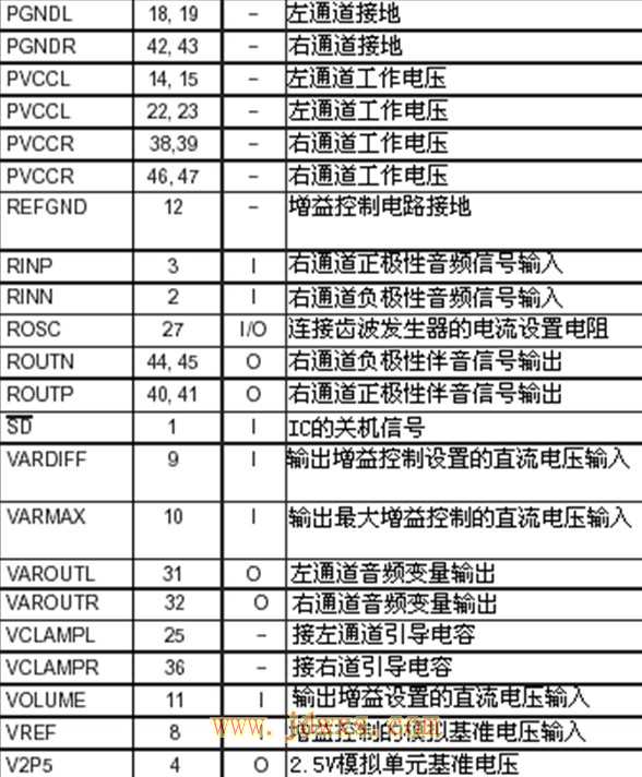

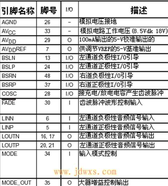

    TPA3004D2 音频功放引脚功能电路图纸
一、简介TPA3004D2是一个12W立体声音频功率放大器,可以驱动每个声道12W、电阻低到4Ω的扬声器,IC的高工作效率使得在输出伴音时无须外部的散热器件。直流电压控制立体声扬声器的音量范围在-40dB到36dB的幅度,输出到耳机也可以由直流电压控制在-56dB到20dB的增益范围。二、特点l        每通道12W输入8Ω的负载。l        32步长控制的直流电压从-40dB到36dB。l        输出供外部耳机功率放大的音量控制。l        5V的输出调节l        体积小l        过热和短路保护
